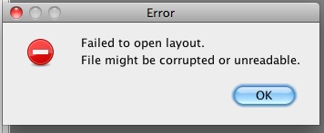

j'ai un souci j'arrive pas à télécharger le fichier pour osctouch editor il me renvoie une erreur !

(Je ne peux pas ouvrir votre fichier, je reçois le même message que Pierremine) résolu, nécessaire de mettre à jour mon éditeur 1.4.1 > 1.4.2
