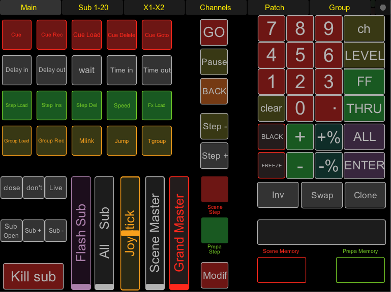

j'utilise Touch Osc depuis un moment et j'y ai mis des commandes midi qui sont transformées par Bomes midi translator en raccourcis clavier ce qui permet d'avoir toutes les fonctions de Dlight sur l'ipad (png joint).
depuis hier Touchosc gère directement les commandes en tant que raccourcis clavier, ce qui évite d'avoir un logiciel tierce qui tourne en tache de fond pour faire la traduction.
je l'ai testé et Ableton live par exemple reconnait sans problème les raccourcis affectés à Touch osc
par contre pour Dlight quelque soit le raccourcis programmés il considère que c'est la touche q.
je ne sais pas à quoi cela est du et ne sais pas non plus si cela est compliqué à modifier dans le code (je ne connais rien en programmation) mais en tout cas cela pourrait être pratique.
voilà bonne journée à toutes et tous
célio

sinon sur l'image envoyé ce sont des informations midi que je fais traduire par Bome's en raccourcis clavier
