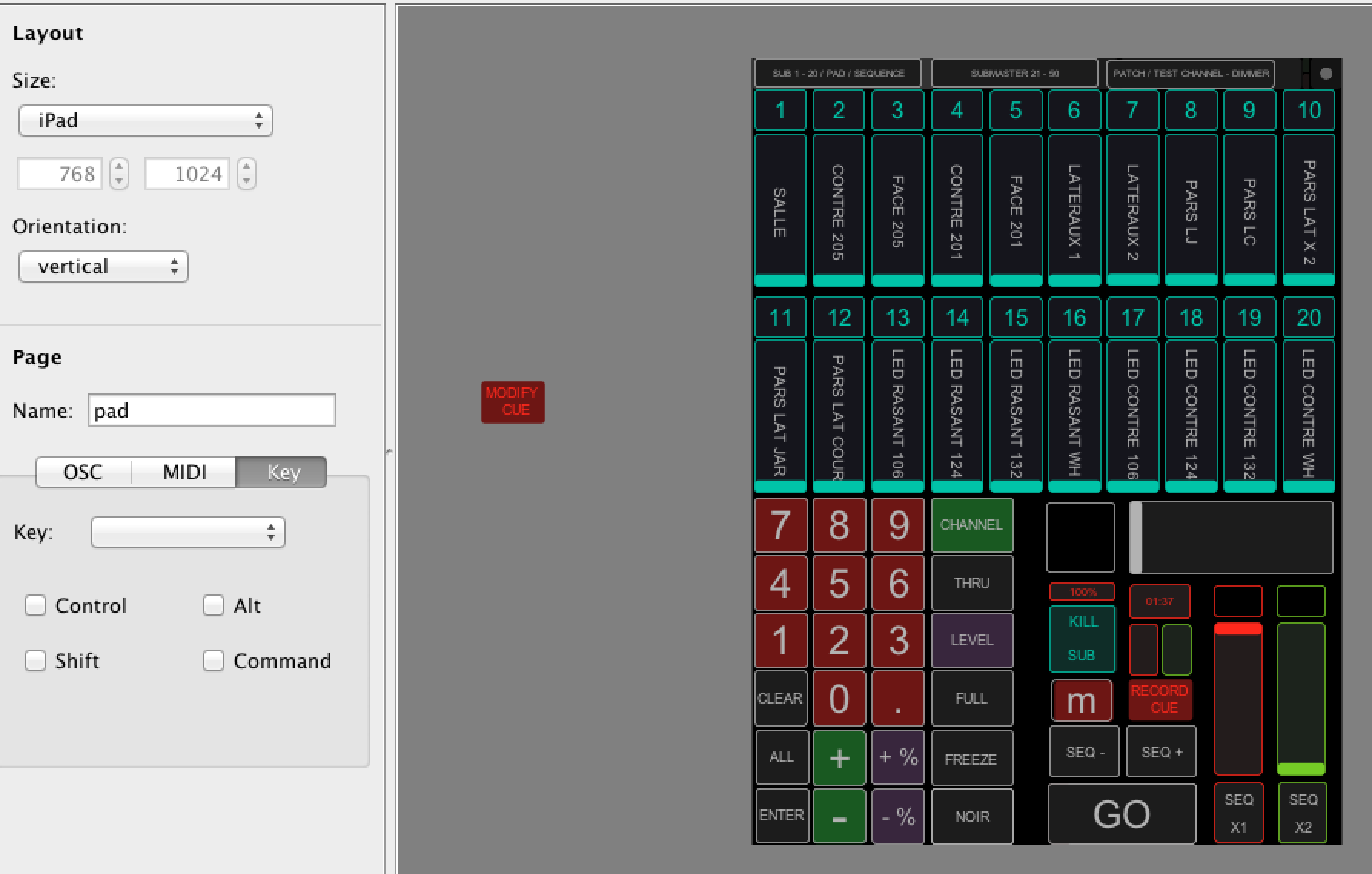

il y a 11 ans 7 mois #9520 par ouzadia
Réponse de ouzadia sur le sujet Hexler TouchOSC - Remote for IPhone && Android
TouchOSC Bridge 1,3
TouchOSC Editor 1,7
Touch OSC 1.9.4
sur Ipad,
key raccourci modify (shift M), pas moyen de décocher AUTO (comme suggère Bruno)
idem pour record (shift R)
idem pour close window (shift W)
ne fonctionne pas
pas moyen d'accéder à Touch Bridge et renseigner l'adresse IP de l'ordi
où est l'erreur?

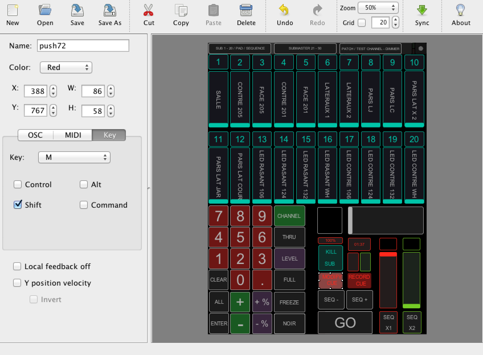

il y a 11 ans 7 mois #9521 par sl1200mk2
Réponse de sl1200mk2 sur le sujet Hexler TouchOSC - Remote for IPhone && Android
@ouzadia
fais bien gaffe à assigner les fonctions Keys à un bouton, pas à un label.
par exemple le fichier ci-joint fonctionne ici (il fait juste modify avec M enregistré comme raccourci dans DL)

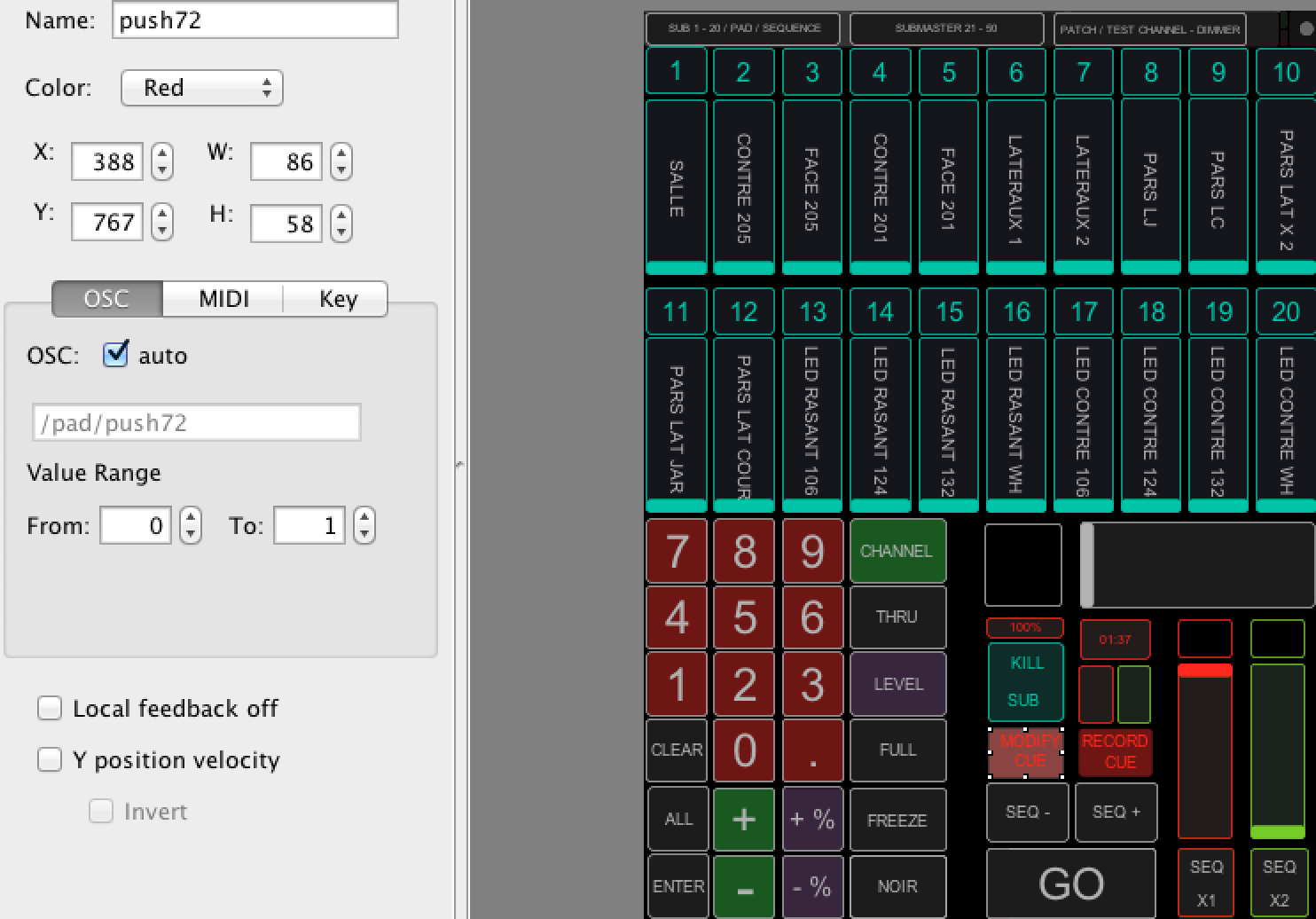

il y a 11 ans 7 mois #9522 par ouzadia
evidemment push button
meme le tien ne fonctionne pas :angry: :angry: :angry:
