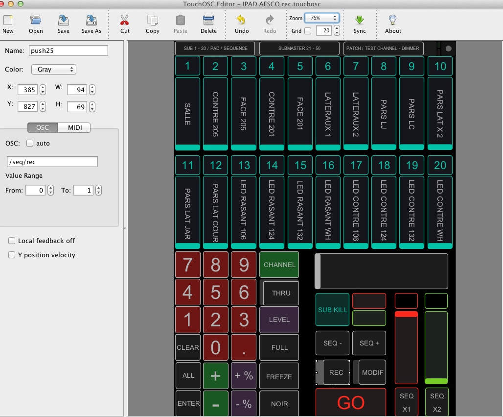

I'd like to use the Ipad to make cues in a DL show: it possible to have a key for rec (/seq/rec) & modify (/seq/modify) like the timein & timeout in your testkey.touchosc?

@ouzadia,
the new touchOSC (thanks to the new touchBRIDGE) allow to program buttons on the remote to fake keyboard key.
thus you can create a button that send the Key you want to DL (in your case Record and Modify)
did you try?

I tried, I created a button (see the picture) for record & modify without auto OSC, it doesn't work. the other buttons work good with last OSC editor version

Hi. You need to update oscbridge too.
For me it works

il y a 11 ans 7 mois #9514 par bgoubert
Réponse de bgoubert sur le sujet Hexler TouchOSC - Remote for IPhone && Android
@ouzadia
osc bridge fait le pont entre touch osc et dlight (ton ordi en général, d'ailleurs)
tu peux utiliser la fonction key de touch osc pour affecter des shortcuts aux boutons.Mais il faut désactiver osc auto.
Il faut renseigner dans touch osc MIDI BRIDGE l'ip de ton ordi.

il y a 11 ans 7 mois #9517 par sl1200mk2
Réponse de sl1200mk2 sur le sujet Hexler TouchOSC - Remote for IPhone && Android
@everybody
même si y'en a qui save, une petite info:
le nouveau truc sur touchOSC des keys ne fonctionne qu'avec le nouveau soft (version 1.9.4 sur Android) et le nouveau touchBRIDGE.
IL FAUT INSTALLER LE NOUVEAU TOUCHBRIDGE pour avoir accès au keys
les keys permettent de simuler les touches du clavier (donc d'avoir accès aux fonctions REC ou MODIFY pour autant que les keys renseignées sur le layout touchOSC correspondent aux raccourcis claviers enregistrés dans D::Light.
donc pas de messages /seq/record en OSC mais une key qui correspond au raccourci clavier de DL pour cette fonction.
en espérant que ça éclaircisse les choses...
