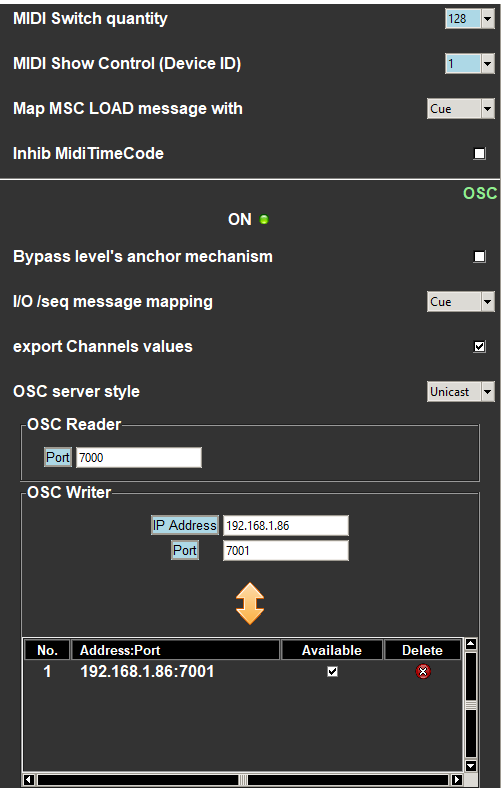

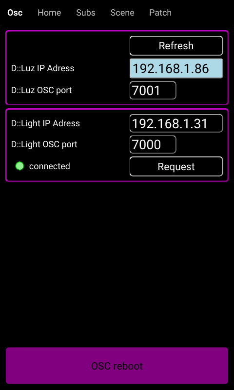

8 years 8 months ago #14949 by helenedony
Replied by helenedony on topic dluz lit mais n'écrit pas
Voiciiiii

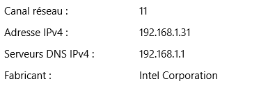

8 years 8 months ago #14950 by sl1200mk2
Replied by sl1200mk2 on topic dluz lit mais n'écrit pas
@helene,
ok, il manque juste celle de l'IP de ta carte réseau
8 years 8 months ago #14951 by helenedony
voilàààà
