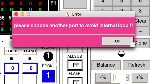

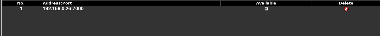

essayons qd m tout en manuel :
rentrer dans dluz l'ip 192.168.1.103 de dlight à la main
de choisir au dessus ip dluz en 192.
dans dlight, setup osc writer entrer ip 192.168.0.26 port 7001 double fleche
voir ce que ça raconte...
9 years 10 months ago - 9 years 10 months ago #13956 by ThibaultG
Replied by ThibaultG on topic Problème de connexion
Quand je rentre tout ça, avec le port 7001
Avec le port 7000
Last edit: 9 years 10 months ago by ThibaultG.
9 years 10 months ago #13957 by pancho
Replied by pancho on topic Problème de connexion
dans DLight :
oscreader = 7000
osc writer = 7001
ds Dluz :
Dluz osc port = 7001
Dlight osc port = 7000
