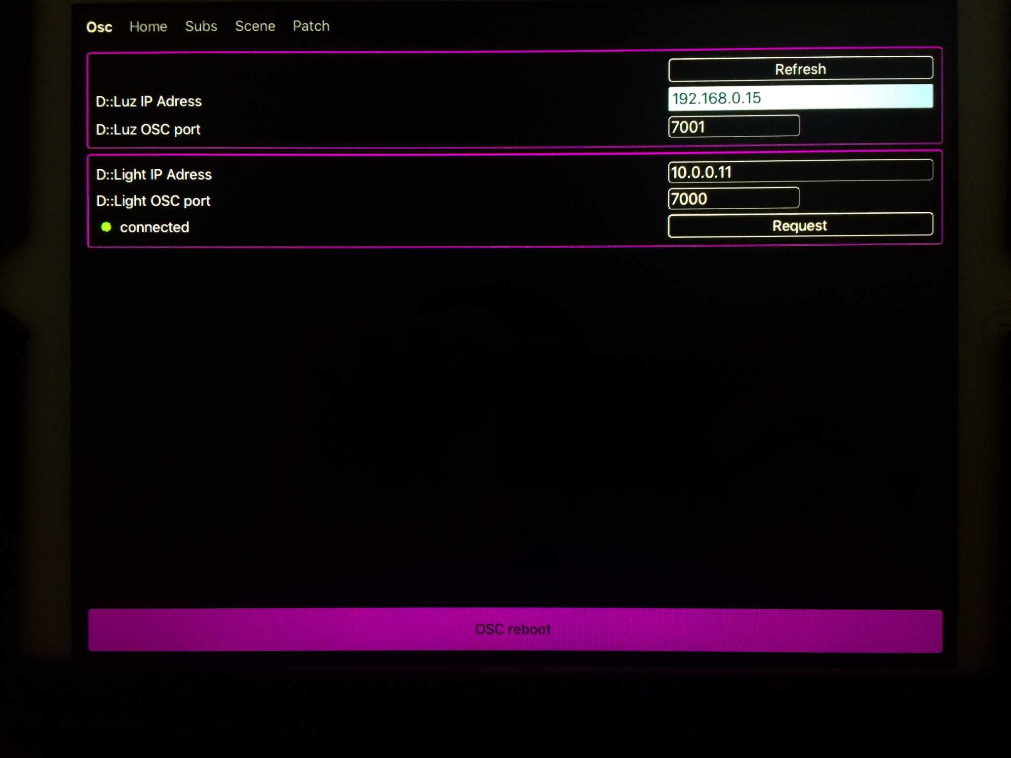

Bonjour je suis nouvel utilisateur DLight,
j'essais de configurer DLight dernière version sur Mac avec DLuz sur mon iPad.
Je n'ai pas trouvé de mode d'emploi point par point pour configurer DLuz.
Je suis à la maison, j'utilise une Enttec ODE DMX/Ethernet,
et mon mac et iPad sont liés en wifi à ma Freebox.
Faut-il un routeur wifi séparé d'internet..?
Vous parlez de ad'hoc qu'est-ce que ça signifie ?

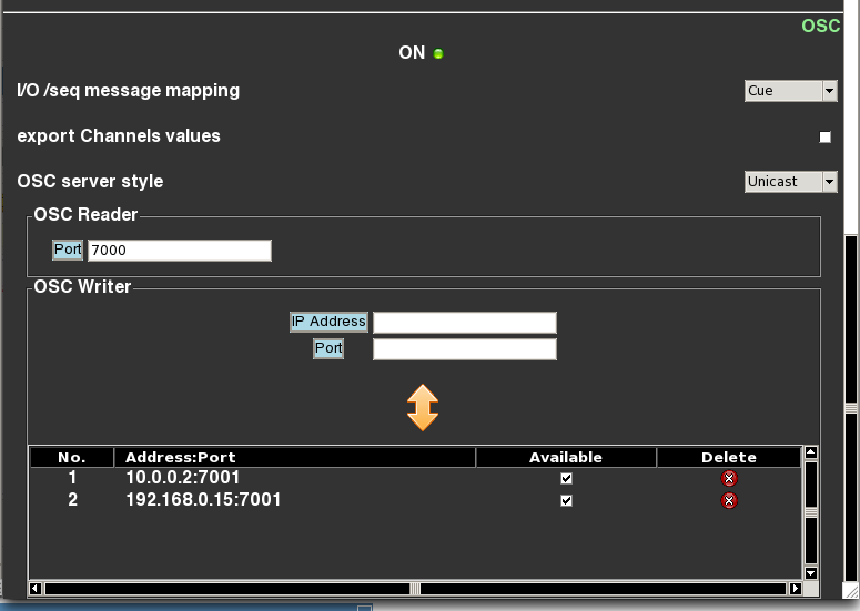

J'ai configuré OSC dans Setup de Dlight.
Il a trouvé l'IP de mon iPad.
DLuz sur mon iPad en page OSC montre une Led Verte et "connected".
Mais rien ne se passe quand je tape des commandes sur la page home de l'iPad !
Qu'ai-je mal fait ?
Merci pour votre aide.

9 years 11 months ago #13552 by pancho
Replied by pancho on topic connection impossible
Salut
Essaye de redémarrer l'osc dans Dlight : led verte dans le setup off/on.
Puis de refaire request dans dluz : il devrait se mettre sur la bonne adresse.
Sinon, tu peux modifier toi même l'adresse IP Dlight
Et je te conseille de checker export channel value dans le setup de Dlight pour un retour d'info qd tu utilises le slide.
9 years 11 months ago #13553 by LOLODLIGHT
Replied by LOLODLIGHT on topic connection impossible
Merci Pancho.
Je viens d'eteindre/rallumer OSC dans SetUp.
Check export Channel.
Supprimer la précédente adresse obtenue par request.
Refait un Request sur l'iPad, accepté le request sur le Mac,
l'adresse s'affiche bien dans le SetUp OSC de DLight, checkée available.
Mais toujours pareil.
Je vois les GO que je fais sur le Mac sur l'iPad,
mais impossible de faire des actions depuis l'iPad.
Dans la page "Scène" de DLuz, aucune réaction des boutons GO, GOBACK, PAUSE quand je clique dessus,
de même impossible de déplacer le Joystick...
Je viens de tester avec mon iPhone, même chose...
Je vois les Go du Mac, mais actions impossibles dans DLuz...
9 years 11 months ago #13554 by pancho
Ton mac semble avoir 2 adresses : une en 192.168.0.xxx(wifi?) l'autre 10.0.0.11(filaire?)
Soit tu débranches le câble ethernet et refais les opérations précédentes, soit tu entres l'IP wifi du mac manuellement dans dluz
Ou c'est un autre problème (c'est chaud à distance, hésite pas à donner un max d'infos).
9 years 11 months ago #13555 by LOLODLIGHT
Merci encore Pancho.
J'ai configuré mon Ethernet IPv4 manuellement comme préconisé par Enttec pour utiliser mon interface Open Dmx Ethernet Enttec. (adresse IP 10.0.0.11)
Je ne peux la débrancher de l'ethernet !
L'autre IP 192.168.0.15 est celle de l'iPad si je ne me trompe !
Pourquoi dis tu que le mac a 2 adresses ?
9 years 11 months ago #13556 by pancho
Ton mac est relié comment à la box? Seulement filaire ? Je me dit qu'il a une deuxième adresse IP en 192.168.0.xxx car il arrive à parler à dluz...
Si tu peux plus détailler ton réseau
9 years 11 months ago #13557 by LOLODLIGHT
A force de manipulation et Request, DLight IP adress a changé dans DLuz pour un 192.168.0.13 et non plus un 10.0.0.11.
Ça fonctionne bien maintenant.
Je n'ai pas vraiment compris ce que j'ai fais..
J'ai supprimé l'adresse en 10.0.0.XX dans le SetUp DLight...
Refresh ensuite.
Conflit entre les 2 IP dans la liste.
Peut-être ça...
Ça fonctionne.
Je n'y touche plus !
9 years 11 months ago #13558 by LOLODLIGHT
Le Mac est relié en Wifi à la Freebox.
Relié en ethernet avec l'interface DMX.
L'iPad est en wifi avec la freebox.
9 years 11 months ago #13559 by pancho
Dans les préférences réseau, clique sur l'interface wifi : tu dois avoir une adresse IP en 192.168. reporté la dans dluz, ça devrait marcher
