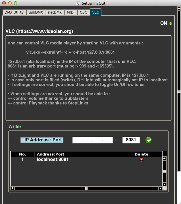

8 years 3 months ago #16914 by sl1200mk2
Replied by sl1200mk2 on topic DL et top son associé
c'est du HTTP.
dans le setupIO j'ai mis un nouvel onglet VLC où tu renseignes IP:PORT (127.0.0.1:8080 par défaut) et le mot de passe de la connexion.
ça fait play(l'index donné)/pause/stop.
mais du coup se pose la question de la gestion du volume... parce que tout le monde va vouloir un fade du volume!
du coup j'ai essayé avec un timer intégré aux SLink qui gère le volume, ça marche... mais le pb c'est que DL ne connait pas le niveau de départ du son dans VLC.
donc je pense pas que ce soit une très bonne piste, et là je penche plutot pour une commande du volume par les SubMasters (et les MLinks of course)
donc dans l'idée, ça serait les SLink pour les déclenchement et les MLinks pour le volume. (au passage, il n'y a pas la possibilité en HTTP de commander un fade pour la vidéo).
t'en penses quoi?

8 years 3 months ago #16920 by sl1200mk2
alors les résultats du WE...
j'ai viré les commandes HTTP (la connexion est close par vlc après un timeout), et je suis passé direct en TCP/IP.
pas besoin de wifi ou de réseau pour que ça fonctionne....
les déclenchements se font par les SLink et le niveau du son par un submaster.
le seul pb c'est que le volume n'est réglable que quand le fichier son est joué... (je pense que c'est un bug de VLC... en tout cas j'ai ouvert un ticket chez eux.)

8 years 3 months ago #16921 by sl1200mk2
alors en fait le controle du volume fonctionne bien, même sans que la piste audio soit jouée...
l'erreur venait de la manière dont je lançais VLC.
for the record:
pour lancer VLC, il faut y ajouter des arguments:
/Applications/VLC.app/Contents/MacOS/VLC --extraintf=rc --rc-host 127.0.0.1:8081
et voici la liste des commandes accessibles:
