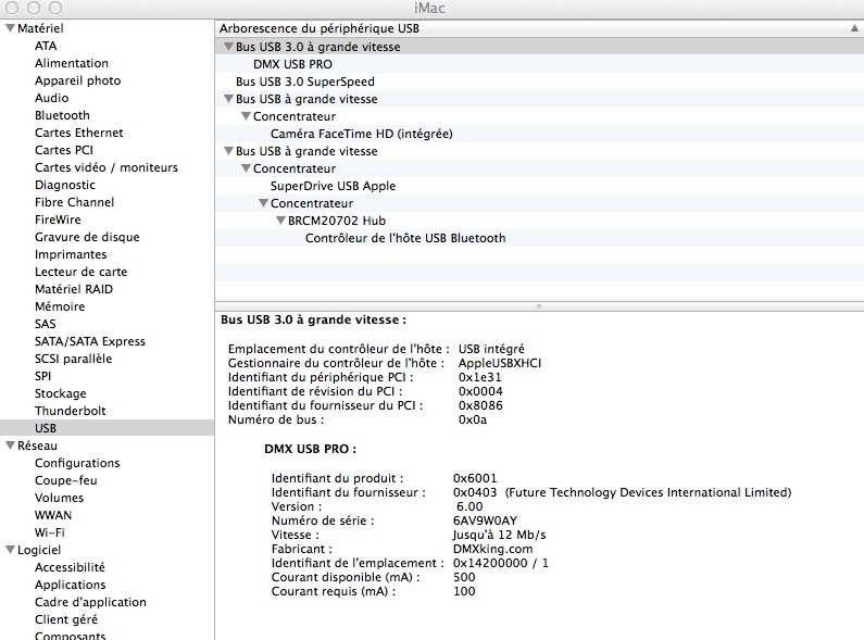

11 years 1 month ago #10546 by Charlotte
Replied by Charlotte on topic version Dlight ou driver
il est repéré en Bus USB (et même pas à grande vitesse)

11 years 1 month ago #10558 by sl1200mk2
Replied by sl1200mk2 on topic version Dlight ou driver
donc ici, avec de l'USB 3.0, sur MacOS 10.9.5, l'interface est bien repérée et se connecte sans soucis pour autant que je rentre le mot de passe admin de l'ordi.
