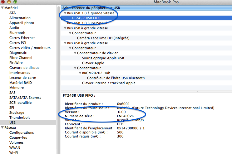

11 years 2 months ago #10522 by pivi
Replied by pivi on topic version Dlight ou driver
Une image valant un long discours voici ce que tu dois voir en suivant mes indications précédentes.
Côté DL je ne sais pas grand chose.
Pierre

11 years 1 month ago #10533 by Charlotte
Replied by Charlotte on topic version Dlight ou driver
Bonjour Pierre,
Merci pour l'image (effectivement , c'est plus simple ainsi).
Je suis bien allée sur cette page et l'interface enttec n'apparaît pas dans la liste usb.
(Lorsque je branche mon interface à mon ordi sur le port usb, j'ai bien la petite led verte qui flash une fois).
Cela reste donc pour moi toujours incompréhensible. Nico aura peut être une idée.

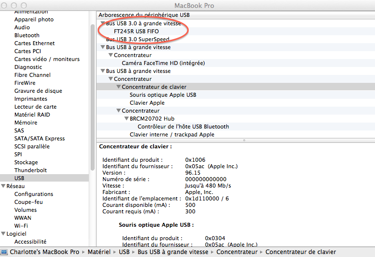

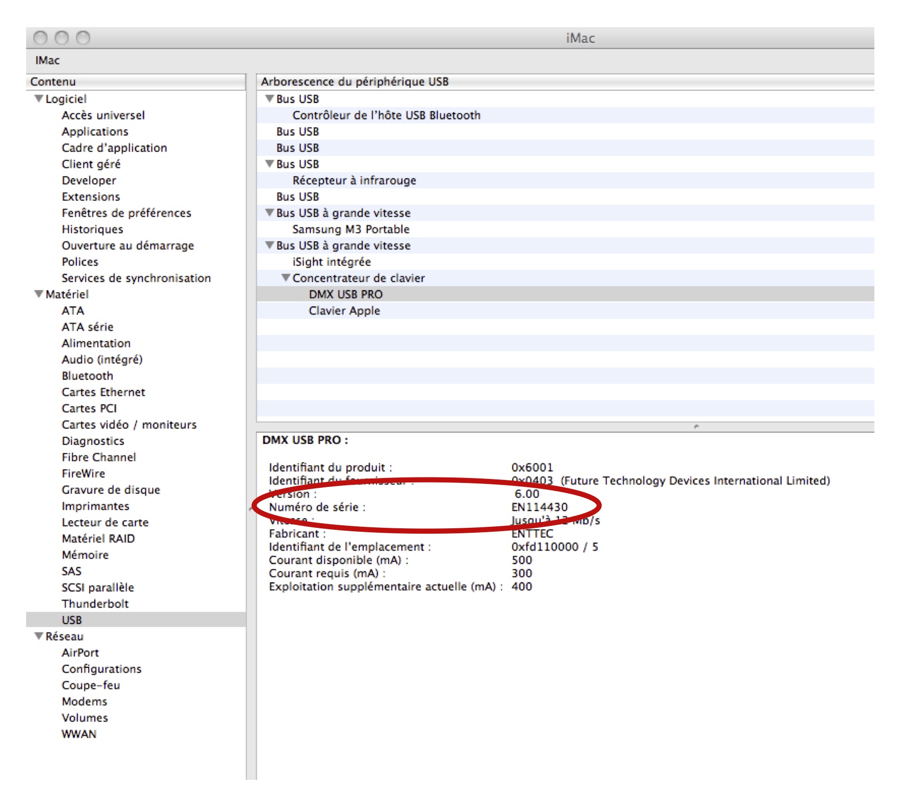

11 years 1 month ago #10539 by Charlotte
je viens de tester le boîtier Enttecc sur un autre mac et tout marche normalement. Je suis allée vérifier au passage (dans information système) où se trouver le boîtier Enttecc (et son numéro de port série).
Je suis retournée sur le mac book pro et sur la capture écran que j'ai fait et on peut voir (ci-dessous) que le boîtier Enttec est bien repéré par le mac book book.
Qu'en penses-tu à présent nico ?

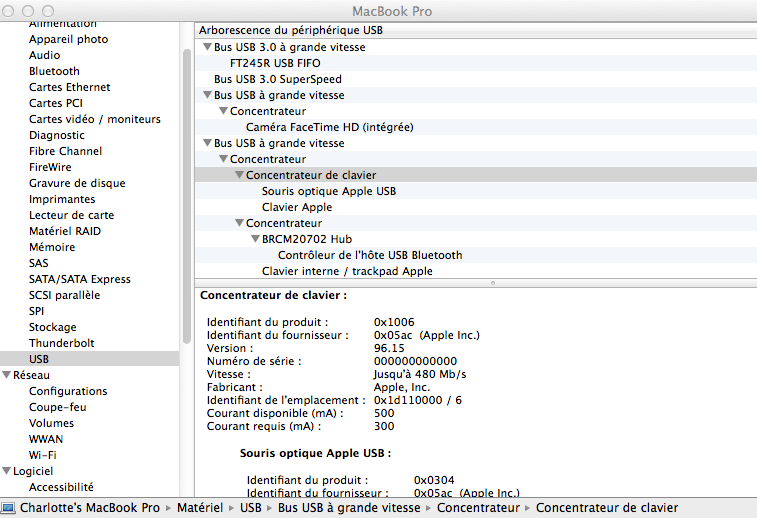

11 years 1 month ago #10540 by Charlotte

11 years 1 month ago #10542 by Charlotte
il a toujours été reconnu par le mac (cf. les deux captures d'écran prises à des moments différents).
et Dlight ne trouve toujours pas l'USBDMX…
