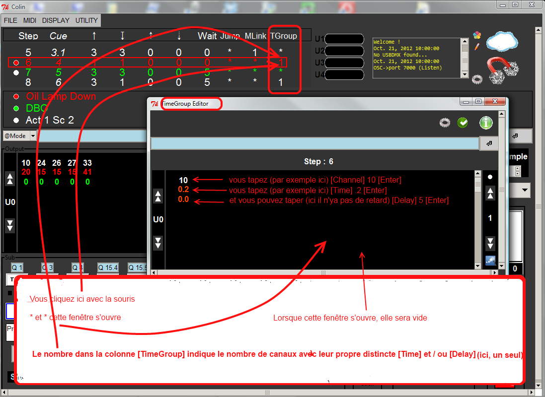

La deuxième méthode était dans le fichier I ci-jointe - Vous créez un Cue pour les quatre premières étapes de la scène 1, et que vous ajustez les temps individuels et des retards pour chaque channel en utilisant la fenêtre TGroup
Donc, - sélectionner chaque channel à son tour et réglez le niveau souhaité pour la Scène 1, (c.-à-étapes 1 - 4) et enregistrer * tous * les channels en mémoire 1.
[Channel] 1 @ 30 [Enter]
[Channel] 2 @ 50 [Enter]
[Channel] 3 @ 50 [Enter]
[Channel] 4 @ 50 [Enter]
[Record] [Cue] 1 [Enter]
Sélectionnez les channels et régler les niveaux que vous voulez pour l'étape 5 de la scène 1, comme ci-dessus, et
[Record] [Cue] 1.1 [Enter]
Avec la boîte rouge sur Cue 1.1, vous tapez:
[Wait] 5
Maintenant, la boîte rouge sur Cue 1, vous tapez:
[Time] 0
Puis cliquez avec la souris sur l'astérisque dans la colonne Cue 1 'TGroup'
Une nouvelle fenêtre s'ouvre, avec rien dedans
vous tapez
[Channel] 1
et il apparaîtra dans la fenêtre, avec deux numéros en dessous. vous tapez
[Time] 2
et le nombre supérieur sera remplacée par la durée de fondu pour la première étape
Suivant:
[Channel] 2
[Time] 3
[Delay] 2 (de telle sorte que le channel 1 peut s'estomper en avant le channel 2 démarre)
Et ainsi de suite pour les channels 3 et 4. N'oubliez pas d'ajouter le Fade total et temps de retard pour les indices derniers, sinon ils courent trop tôt
Mon fichier vous montre à quoi il devrait ressembler à

14 years 1 week ago #5123 by colinc
Replied by colinc on topic Version 3.0.10
Salut Papy B)
papy_lumiere wrote: Hello Colin, :)
(quelques trucs ciselée)
Il ya quelques choses que vous devez distinguer ce pour commencer à travailler
1) Un "Step" (Pas) peut contenir un Cue, et / ou un ou plusieurs «Sub» (submaster), une étape peut avoir un effet de fondu * Heure * (le temps qu'il faut pour terminer le Cue, et d'atteindre tous les niveaux mis en elle, et une étape peut avoir un 'wait' époque, qui raconte qu'il a) qu'il doit exécuter automatiquement après la Cue devant elle, et b) combien de temps il faut «attendre» avant son exécution.
Un «Cue» ne contient que les niveaux des Lumières dans chaque «scène». En général (il ya des cas spéciaux qui ne s'appliquent pas ici), il * ne peut pas contenir * 'Timing' information.
Donc, dans cet esprit, penchons-nous sur les scènes ci-dessous
papy_lumiere wrote:
Si j'ai bien compris encore, cela justifierait l'utilité des "Tgroup" dans lequel je pourrais mettre dans le cas de la scène 1, les 6 steps se déroulant en auto que j'enregistre en cue 1 :
Il est important de faire la distinction entre les «étapes» de votre première scène, et les étapes (Pas) dans la fenêtre de 'Sequence' de la DLight. Quatre Pas DLight pourrait contenir chacun * un * de * votre * quatre premières étapes (chacune dans son propre «Cue»)et chaque pas ayant son propre temps - ou * un * pas Dlight pourrait contenir * Un * CUE, avec toute la lumières fixés à leurs niveaux, mais avec le timing * ajusté par l'utilisation d'un groupe Time (tgroup).
papy_lumiere wrote:
  1. projo1 à 30 en 2 sec
  2. projo2 à 50 en 3 sec
  3. projo3 à 50 en 3 sec.
  4. projo4 à 50 en 2 sec.
  • WAIT 5 sec.
  • projo1-2-3-4 à 100 en 5 sec.
  • Si les quatre premières étapes sont dans * un * cue en utilisant un TGroup, puis sur [Wait] et le fondu suivant Up et Fade * doit * être le temps d'une Cue séparé dans une étape distincte avec sa propre [Time] et [Wait] temps
    Mais si vos quatre premières étapes sont divisées en quatre Cues distincts, chacun sur son propre "Step" (Pas), puis chacun de ceux Pas doit avoir son propre [Time] et un très court [Wait] (sauf l'étape 1) de sorte que chaque s'exécute automatiquement lorsque le Pas avant d'avoir fini.
    papy_lumiere wrote: PUIS ensuite
    step n°7 = [chanel] 1 [thru] 4 [wait] @ 0 [enter]... [Record] [cue] 2 [enter]
    La syntaxe est faux dans ce qui précède
    '@' Est vraiment * uniquement * utilisé pour définir les niveaux.
    si:
    [Channel] 1 à 30 [Enter]
    Pour [Time] et [Wait] (ou dans un TGroup, le [Delay]),
    la commande est simplement (par exemple):
    [Time] 30 [Entrer]
    [Wait] 5 [Enter]
    [Delay] 2 [Enter]
    mais pour [Record], vous pouvez enregistrer le [Time] et/ou [Wait] en même temps que vous enregistrez l'[Cue], si, par exemple:

    Regardez la capture d'écran ci-joint pour vous aider à voir la fonction «[Time Group]».

    Maintenant, vous créez le [TimeGroup] pour [Cue] 1 (regardez la capture d'écran dans mon post précédent.) (Assurez-vous que la case rouge est allumé Step 1 (Cue 1)
    Dans la fenêtre [TimeGroup] vous tapez:
    [Channel] 1 [Enter] [Time] 2 [Enter]
    [Channel] 2 [Enter] [Time] 3 [Enter] [Delay] 2 [Enter]
    [Channel] 3 [Enter] [Time] 3 [Enter] [Delay] 5 [Enter]
    [Channel] 4 [Enter] [Time] 2 [Enter] [Delay] 8 [Enter]
