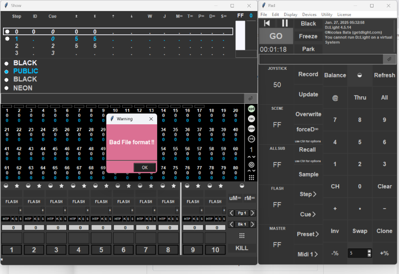

j'ai un gros problème, je ne peux plus ouvrir DL sans avoir un message d'erreur. voir photo.
merci pour votre aide.

il y a un élément fondamental que t'as pas dit.... sur l'image il est écrit dans la zone d'info du Pad:
you cannot run D::Light on a virtual system
ça il faut que tu t'en préoccupes....
regarde ici :  getdlight.com/forum/free-talk/7543-virtualisation-in-windows11
(notamment la méthode inscrite en PS du message)
grosso modo il faut que tu ailles dans le BIOS de la machine pour mettre en 'disabled' la virtualisation du système.

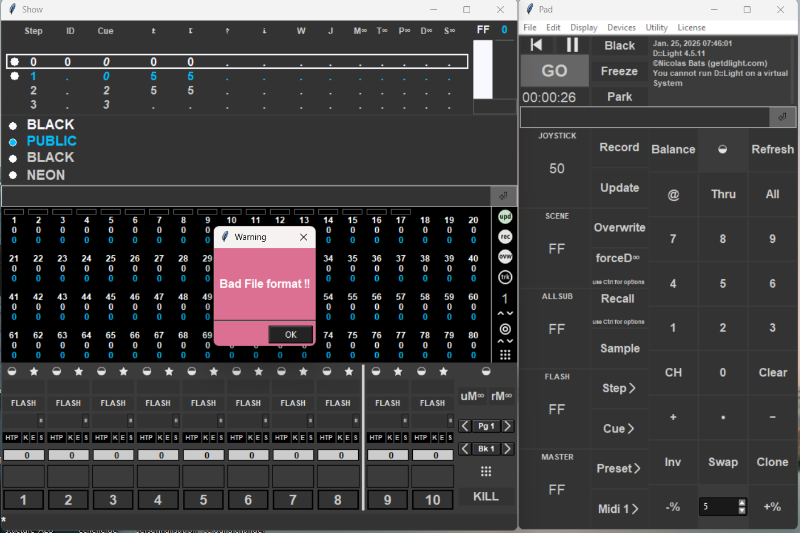

par contre, j'ai toujours le message d'erreur qui s'affiche (voir la photo envoyer)
faut il desinstaller DL et le réinstaller?

DL n'écrit plus "you cannot run DLight on a virtual system"?
le cas échéant c'est que t'as pas bien fait....

et toujours le même message d'erreur....
je ne comprend pas ce qu'il se passe, je ne peut plus progresser ...voir la dernier photo.

Ça ne sert à rien de desinstaller et d'installer DLight.... il faut avant tout que tu désactives la virtualisation de ton système dans le BIOS.

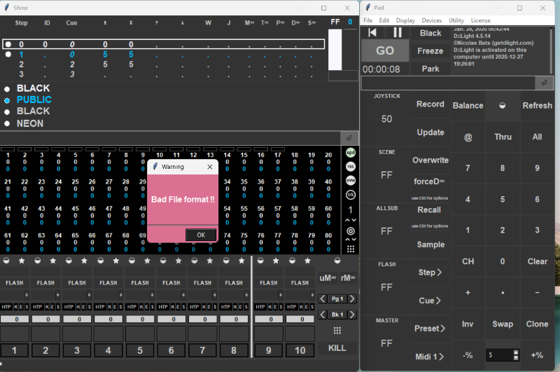

ok, j'ai desactivé la virtualisation dans le BIOS.
je repart à zero pour mon nouveau programme, je n esais pas ce qu'il se passe, je ne peux pas voir les machines dans devise listing-Lod-interne File.
et aussi dans SETUP, lorsque je valide User interface mode en Attached, après avoir enregister, lorsque je rouvre le meme enregistrement, il s'ouvre detacher??
encore moi, je ne comprend pas, j'ai creer un nouveaux fichier vide, je l'ai enregistrer, el lorsque je l'ouvre, ce n'est pas ce fichier vide qui s'ouvre, c'est celui que j'avais normalement vide qui s'ouvre à la place de celui qui est vide et sans le titre de mon fichier et toujours avec cette fenetre  ....

alors tout d'abord bien joué pour avoir déconnecté la virtualisation de ton système.
ensuite, il doit y avoir un dossier qui traine où DL n'as pas les droits d'écriture pour l'effacer (ce peut-être dû à une MAJ de Windows ou à la désactivation de la virtualisation...)
donc quitte DL.
-ouvre un explorateur de Fichiers
-va dans "Ce PC" puis C:
-dans l'onglet affichage de l'explorateur de fichier tu dois pouvoir cocher 'afficher les éléments masqués' (faut que tu cherches un peu car c'est différent en fonction des versions de Windows)
-tu devrais voir apparaitre un dossier 'programData'
-va dans ProgramData/Dlight
-effaces le dossier qui s'appelle .DLightWorkingSho
-relance DLight
dis moi comment ça se passe

ok, DLightWorkingSho effacer..
j'ai relancer DL. si je fait un file NV, c'est toujour mon ancien programme qui arrive avec toujours la même fenetre au milieux et si je lance un prog. récent, c'est pareil il n’apparait jamais le nom du fichier en haut a gauche..
