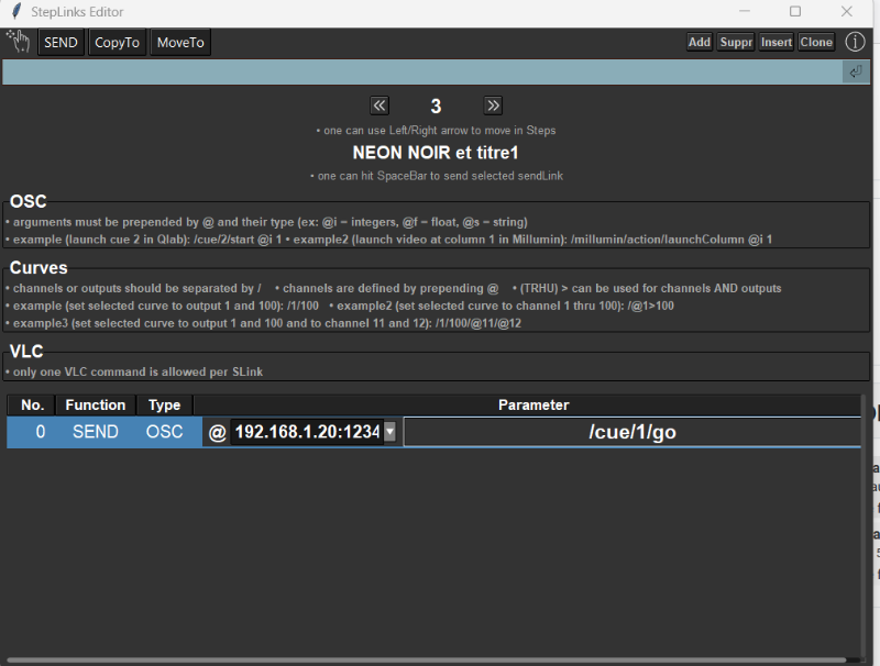

il y a 1 an 8 mois #28252 par CLAUDETH
Réponse de CLAUDETH sur le sujet declancher du son dans une séquence
ce n'est pas concluant,
j'ai respecter les consignes (voir photos) et lorsque je ferme la fenêtre stepLinks editor , ce que j'ai écrit disparait??
h Claudet

il y a 1 an 8 mois #28297 par sl1200mk2
Réponse de sl1200mk2 sur le sujet declancher du son dans une séquence
déjà je te conseille de suivre les mise à jour de DL.
ensuite je te le redis c'est pas comme ça qu'on écrit un message OSC.... il faut un argument à ton message.
donc écris:
/cue/1/go @i 1
il y a 1 an 8 mois #28304 par CLAUDETH
voila, j'ai fait la mise à jour en 4.5.16-3.
j'ai écrit le message OSC, comme tu m'a conseillé, lorsque je quitte OSC, et que j'i revient, tout reste inscrit... super...
je ne suis pas trop informaticien, mais es ce que je pourrai avoir une explication de ce qui est ecrit?
/cue/1/go, je comprend, mais l'espace et @i 1, ça correspond à quoi comme consigne??
h Claudet
il y a 1 an 8 mois #28311 par sl1200mk2
faut pas être informaticien...
les messages OSC sont composés de deux parties: le message et l'argument
/cue/1/go est le message
le 1 final est l'argument
le @i sert à DL pour dire que le 1 est un nombre entier à envoyer
(dans un futur pas trop lointain je pense enlever le @i et laisser DL décider tout seul quel est le type de l'argument, soit un entier, soit un nombre à virgule, soit une phrase)
