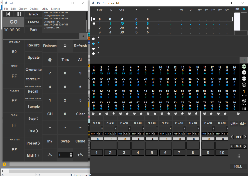

le message /seq/X2LoadAndFireID 1, va charger en préparation le Step qui contient l'ID 1 et va envoyer un GO.
l'ID c'est la colonne entre les steps et cues.
donc si t'utilises /seq/X2LoadAndFireID 1 pour envoyer ta cue 10, il faut que cette dernière soit chargée dans le step qui a l'ID 1

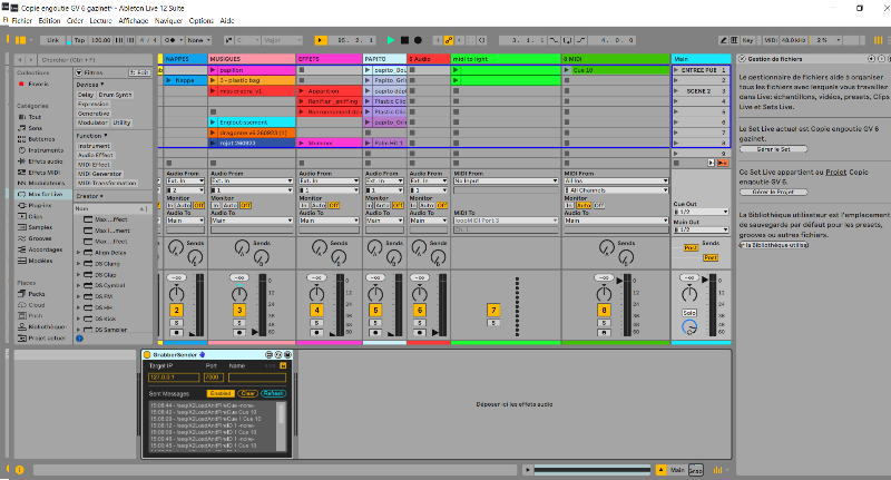

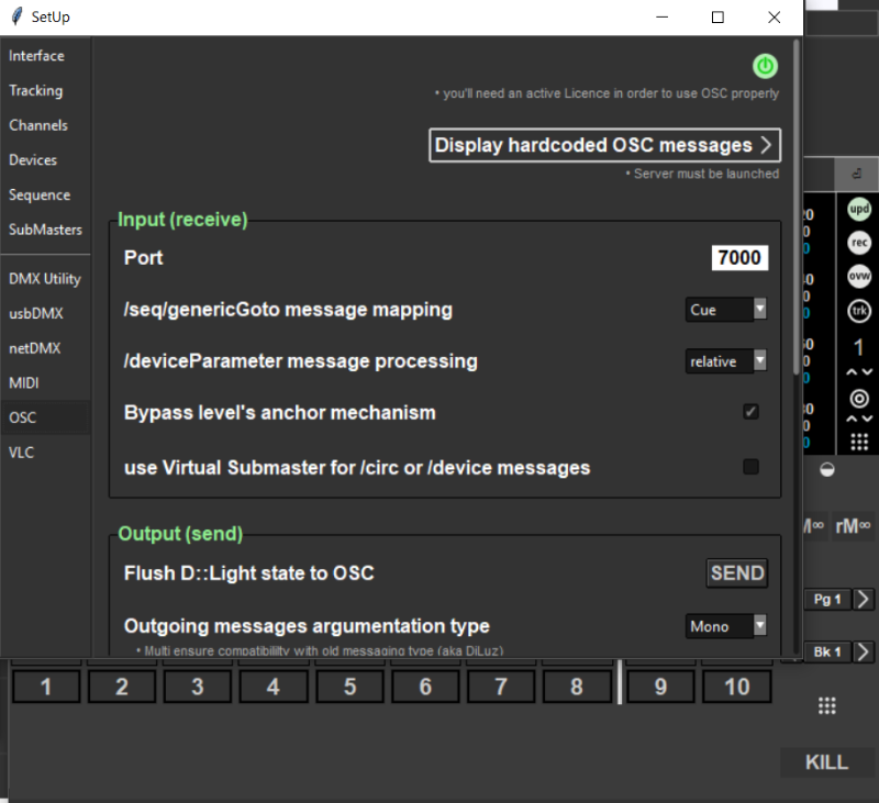

Oui tout à fait, j'ai bien compris cela et mes cues possèdent effectivement leurs ID en 1, 2 , 3 etc.. mais hélas rien ne se lance du tout..
je galère et ne comprends forcément tout à fait les programmations en profondeur mais je comprends cela grossièrement (1ere fois que je m'y prends..)
voici quelques photos pour expliciter le setup :
(et merci du support!!)

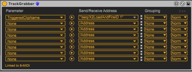

alors c'est trop flou pour que j'y vois quelque chose.... mais ta partie DLight à lair OK.
depuis Live il faut que tu arrives à envoyer le message :
et c'est tout... pas
ADDRESS(/seq/X2LoadAndFireID 1) STRING(Cue 10)
d'ailleurs ça nous aiguille sur le fait que la partie message doit être uniquement /seq/X2LoadAndFireID
et la partie argument doit être 1

dans ton send/receive message de Live n'écris que /seq/X2LoadAndFireID
et pas /seq/X2LoadAndFireID 1

Oki,,, bon cela ne change pas grand chose hélas... mais merci pour tous les va et vient !
En fait je me demande si le "Linked to 7-MIDI" en bas de l'interface du TrackGrabber n'est pas la clé manquante car dans votre exemple il est écrit "Linked to Dlight" mais pas là,, et j'ai beau aller dans les paramètres de sortie midi d'ableton je ne trouve pas comment le lier à Dlight

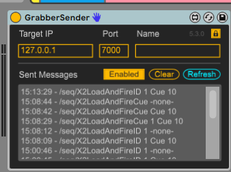

poste ce que reçois Protokol pour voir.
- Mana Max
- Posts: 7
1 year 1 month ago #28139
by Mana Max
Replied by Mana Max on topic Ableton live /D:: light
17:04:34.051 | CONNECT | ENDPOINT([::]:7000)
17:04:52.619 | RECEIVE | ENDPOINT([::ffff:127.0.0.1]:58880) ADDRESS(/seq/X2LoadAndFireID) STRING(Cue 10)
mercii
mercii

ce qu'il faut que t'arrives à avoir c'est:
17:04:52.619 | RECEIVE | ENDPOINT([::ffff:127.0.0.1]:58880) ADDRESS(/seq/X2LoadAndFireID) INT(1)
