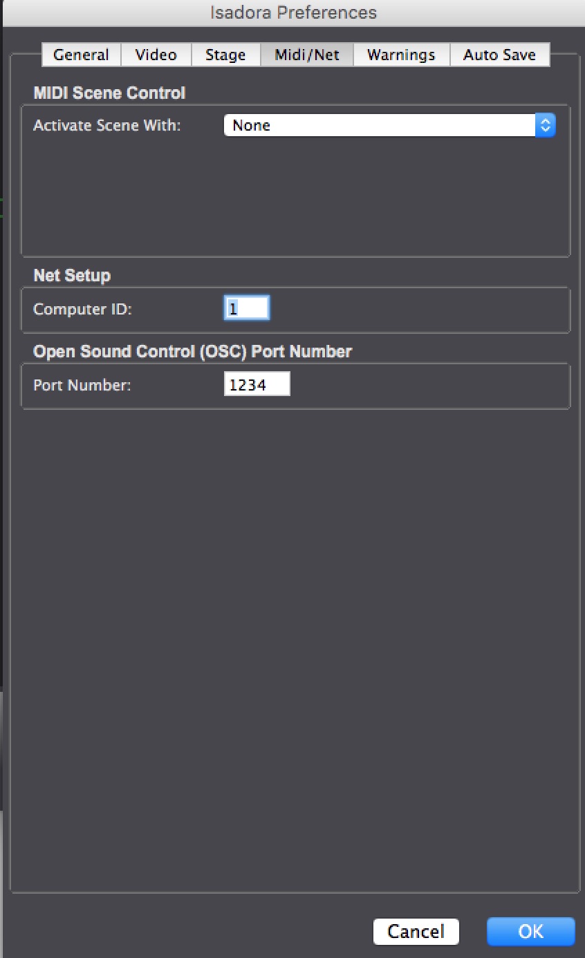

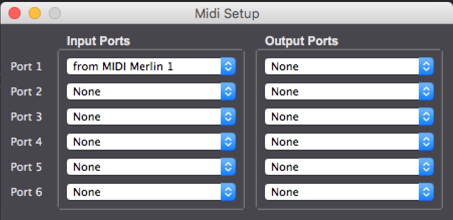

je te mets en pièce jointe les config isadora (j'ai essayé de modifié le port osc en 1234 ou en 7000, mais j'imagine que cette adresse n'est que pour la réception d'information osc) et midi

effectivement le port des préférences est pour la reception osc
pour l'envoi c'est le port que tu alloues dans les acteurs osc d'isadora

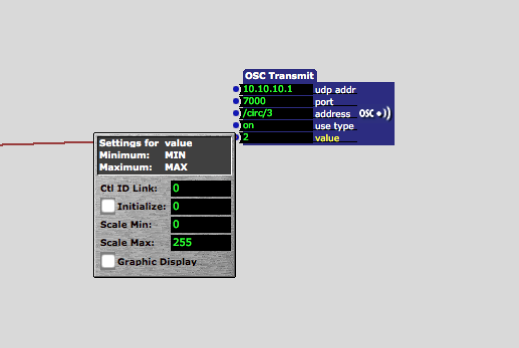

chez moi ça marche très bien, ça transmet l'info depuis isadora sur dlight qui retransmet à l'ipad. j'ai fait le test en bougeant juste la sortie value de l'osc transmit
je n'ai pas testé avec un clavier avec vélocité je n'en ai pas sous la main.
par contre attention car la sortie de l'osc transmit monte très haut en valeur et fait que passer 512 (2 fois 256) le circuit retombe à 0.
il faut donc paramétrer pour mettre des balises basses et hautes des valeurs selon ce dont tu as besoin.

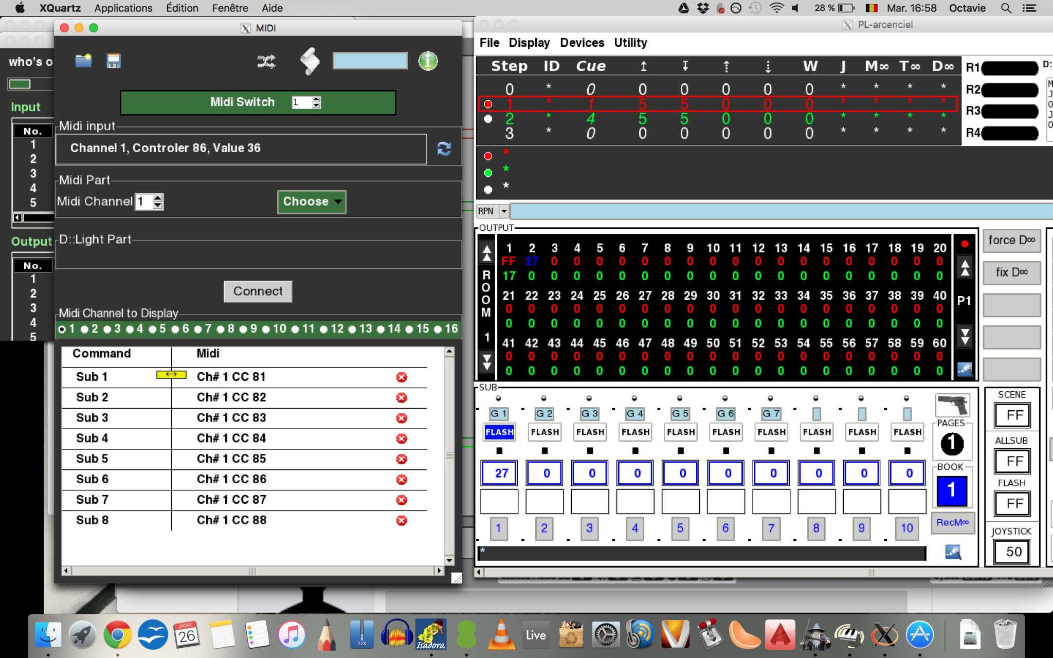

L'avantage avec le midi c'est que je peux constater que dlight reçoit toutes les informations midi (fenêtre Display midi) mais qu'il refuse de les appliquer à mes sub.
(jusqu'à un certain moment car, par exemple, si je passe 2 minutes à écrire ce post, il finit par faire suivre l'info.... pour une valeur sur trois.)
cf capture d'écran ci joint, le sub 6 devrait être monté, alors que le sub 1 réagit en CC 81...
bref, c'est complètement erratique et je n'arrive absolument pas à saisir le pourquoi du comment.
pour info en midi : je rentre les infos d'isadora virtual out et je les ressors sur une BCF. couper la sortie vers la BCF ne change rien.
