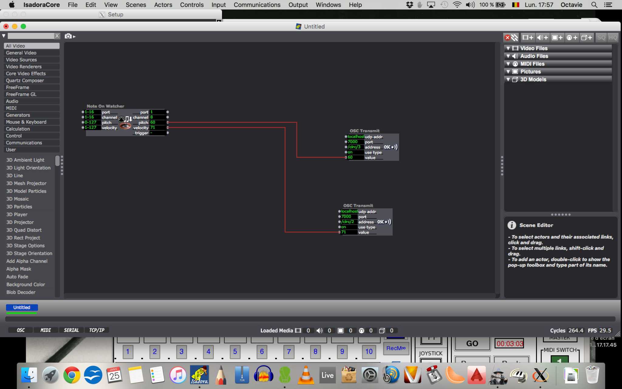

10 years 7 months ago - 10 years 7 months ago #11764 by Zocat
Replied by Zocat on topic Isadora vers Dlight en OSC
Et le problème est revenu.
j'avais fait un patch izzy plus complexe, mais après un redémarrage de l'ordi et rien qu'avec celui ci dessous (capture d'écran en PJ), je reçois une info sur dlight en circuit 3 mais pas en circuit 2.
EDIT: le temps que j'écrive ce post, le circuit 2 a daigné recevoir l'info osc. je la switch en circuit 5 Dlight reçoit toujours, je la passe en circuit 4 Dlight ne reçoit plus.
bref, il y a une part d'aléatoire dans quel ou quel circuit accepte ou non de recevoir que je ne saisis pas.
Edit 2: j'ai essayé de faire des cue pour voir si cela changeait quelque chose de ne pas travailler en step/cue 0. Or quand je passe de cue en cue dlight prend ou ne prend pas la valeur osc des circuits respectifs selon une logique que je n'arrive pas à identifier.

10 years 7 months ago #11767 by Zocat

@Nico : Il y a bien un multi osc transmit, mais j'ignore la syntaxe à utiliser pour envoyer plusieurs valeurs à plusieurs adresses différentes (si tant est que l'actor multi osc transmit fonctionne effectivement ainsi)
@celio : j'ai remis un jpg ci joint.
10 years 7 months ago #11768 by celio
Replied by celio on topic Isadora vers Dlight en OSC
si je comprends bien le patch que tu as posté
ton note watcher fait que n'importe quelle note que tu envois transmets sa valeur de pitch au circuit 3 et sa valeur de vélocité au circuit 2.
c'est bien ça que tu souhaites faire ?
tu peux poster une copie d'écran de tes préférences midi et osc sur isadora ?
