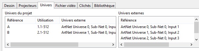

Ouvrir Argo, aller dans outil/option/onglet connexion puis valider une adresse IP dans la liste sou la ligne Artnet.
Enregistrer le show, fermer Argo, puis ouvrir à nouveau.
ouvrir Dlight, lancer la reconnaissance Artnet (en broadcast). Dans certain cas, Argo peut ne pas apparaître dans la fenêtre. Pour vérifier si c'est Ok, aller dans Argo, onglet "univers" tu dois voir la synchro telle que dans la copie d'écran ci-jointe
