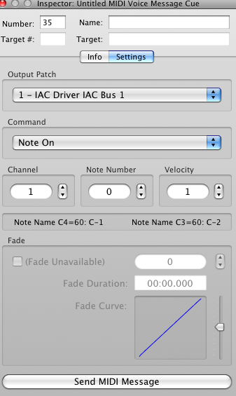

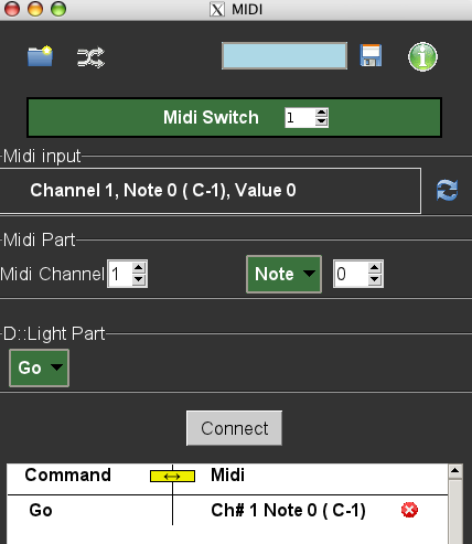

Pour info, si QLAB envoie un ordre MIDI Note On avec la vélocité à 0, DLIGHT affiche bien le message reçu (dans la fenêtre MIDI) mais ne l'exécute pas par exemple pour faire un GO. Il faut mettre le paramètre Velocity à une valeur non nulle dans QLAB (par exemple 1). C'est peut-être évident pour certains, mais à ne pas oublier...
Voici des copies d'écran de QLAB (inspecteur de la cue MIDI) et de DLIGHT (MIDI)
15 years 3 weeks ago #3285 by Manouche35
Replied by Manouche35 on topic Re: Mariage QLAB et DLight possible ?
et la première copie d'écran QLAB qui manquait
