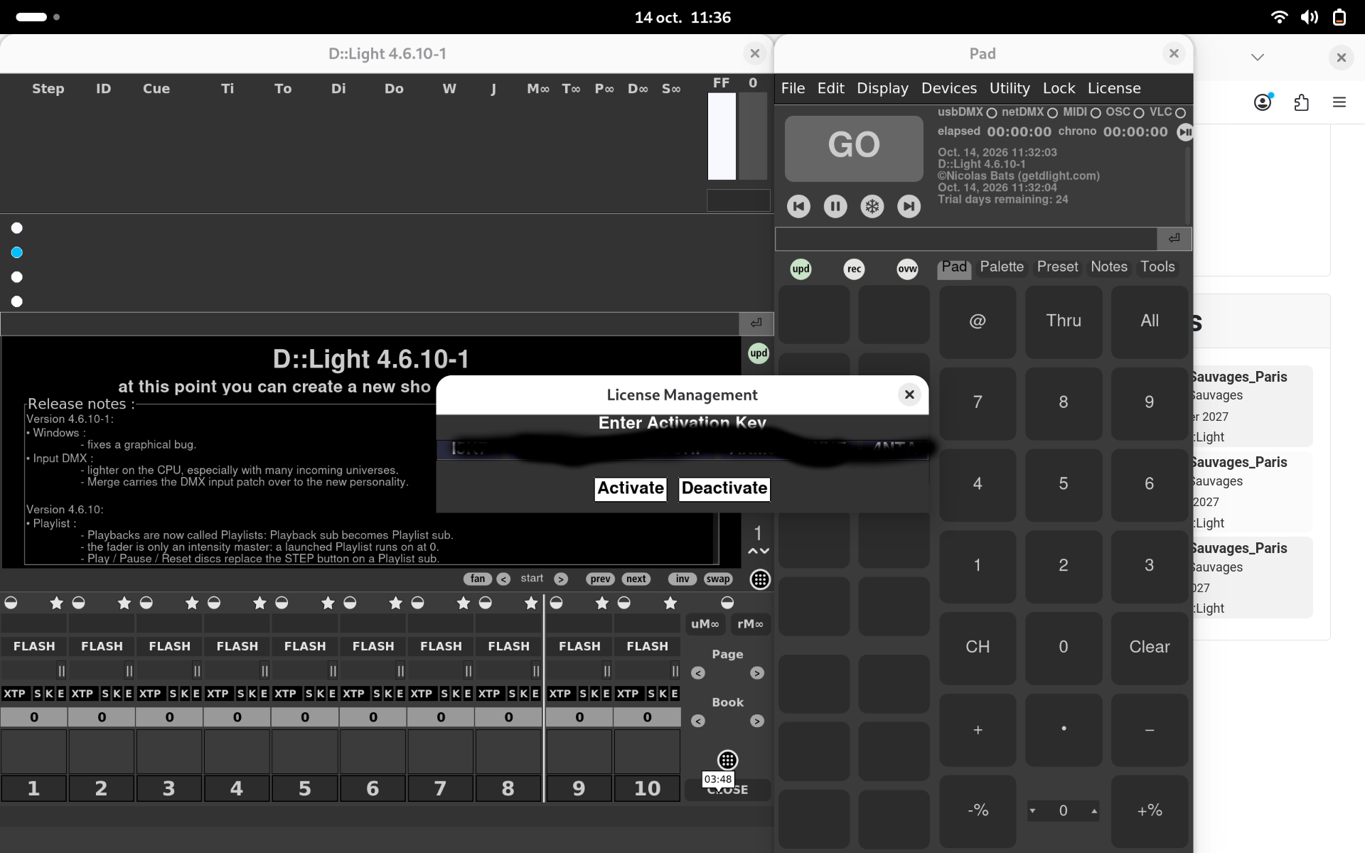

Mais c'est trop bizarre... Quand je clique sur licence, elle apparait bien!
Effectivement je vois le message "trial" mais pourtant la clé est enregistrée...!!

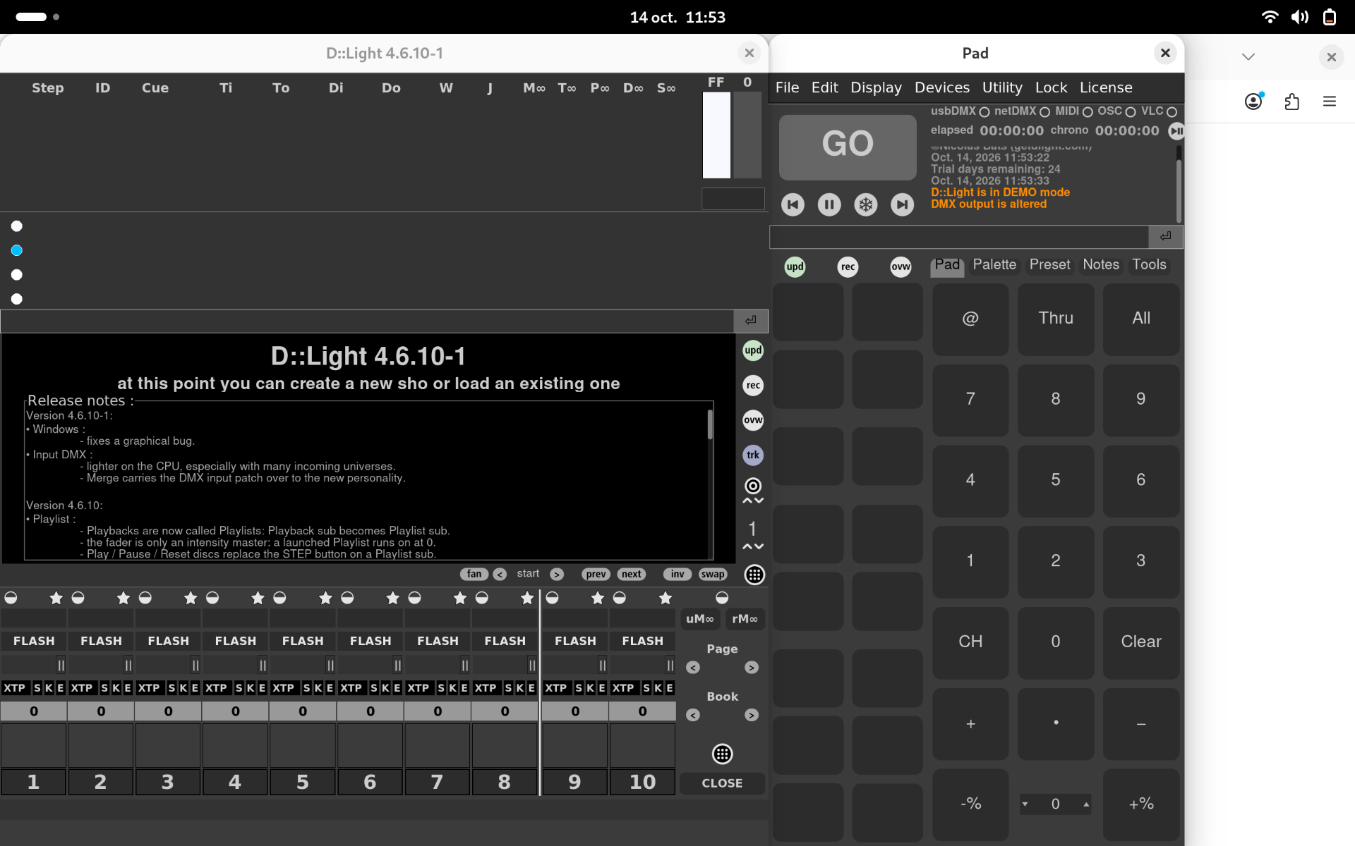

1 week 2 days ago #30920 by kikikaikai
Et quand je clique sur "activate" il me dit bien DEMO MODE
