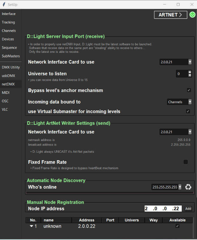

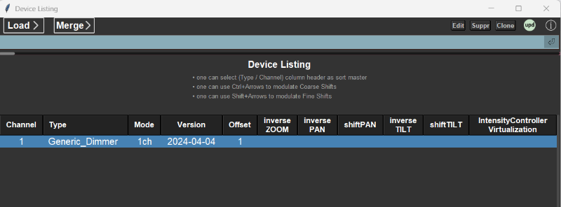

bonjour, a priori, j'ai le même problème que
CieDuRefectoire
getdlight.com/forum/dmx-usb/8116-les-pro...-sallument-pas#27640
sauf que je suis sur PC, et version DL 4.5.16-3

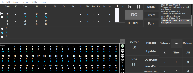

les blocs clignote aussi et plus rien ensuite
j'ai fait les mêmes manipulation, désactiver la clé, la réactivé, et rien!!!!
par contre je vois que j'ai un message "you connot run
:LIGHT on a virtual system"
j'avais écris dans le forum une question en sujet "DMX-AN2" le 21-03-2025, es ce que tu à vu mon message? il traite du même problème, et comme je n'avais pas de réponse, j'ai commencer à chercher su le forum, et c'est la que j'ai trouvé le problème de "CieDuRefectoire"
je travaille avec des PC trad. pour cette conduite.
je te joint des photos.
en attente avec impatience de ta réponse.

rien à voir avec ton pb...
la solution à ton pb est ici:
getdlight.com/forum/free-talk/7543-virtualisation-in-windows11
aussi dans la configuration artNet ça ne sert à rien de renseigner la network Interface card dans la partie Input.... à priori tu ne fais que de l'output

bonjour Nicolas,
aujourd'hui, c'est une belle journée, avec tes indications et tes conseils et l'aide d'un voisin informaticien, nous avons résolu le problème Hyper-V.
par la même occasion, on a retiré du par-feu tous les logiciels qui me servent pour les spectacles.
et en même temps, le problème de lancer les top par une télécommande fonctionne aussi, ainsi que lancer de la musique en OSC sur MULTIPLAY.
encore milles merci pour ton aide et ta patience......
du coup, les Topics sur: DMX-AN2, lancement du son par DL et celui de LOGITEC R500 peuvent être fermé.
