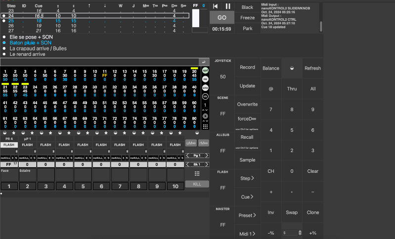

J'ai un soucis avec un sub. J'ai malencontreusement enregistré des CUE avec le sub 1 monté à full, celui-ci géré en MIDI sur un NanoKorg. Mon sub 1 du Nano, relié en MIDI au sub 1 de Dlight, était monté à full donc. Des CUE se sont donc enregistrées avec ce sub monté à full. Plus moyen maintenant de l'enlever des CUE. Les numéros de channel sont au jaune, ce qui veut bien dire que c'est le sub qui s'active. Même si je met autre chose dans le sub, cela est activé à full pendant les CUE, même quand le sub est vide. J'ai la dernière version de Dlight installée.

tu vois le petit 17 sur ton Sub 1, ça indique qu'au pas de séquence 17 il y a un MasterLink qui ouvre le Sub et probablement qu'il n'y a aucun Masterlink pour le fermer...
Ensuite, si tu cliques sur le label du Sub, ça va le passer en disableRecording:
getdlight.com/wiki/index.php/La_fen%C3%A...rincipale#Submasters
ce faisant son contenu ne sera jamais enregistré dans les cues.

C'était effectivement ça, j'ai du activer l'enregistrement du sub dans les cue sans m'en rendre compte ni savoir l'effet de la manip.
