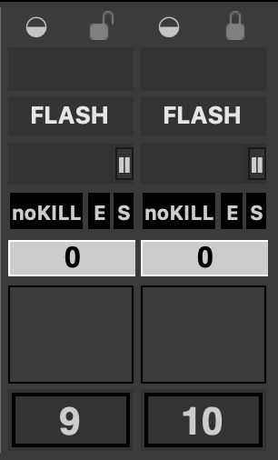

Le seul truc, c'est peut-être que le cadenas gris pourrait manquer de visibilité quand le Sub est locké.
le cadenas est une image (pas du texte)... je ne peux pas changer sa couleur...
mais tu veux dire qu'il devrait être rouge (par ex) quand il est locké?
Oui ce serait suffisant, juste un petit reminder
oui sauf que quand la couleur du Sub est rouge ça fonctionne plus... je ne sais pas comment faire et je me suis dis que le gris ça allait bien

j'ai pas vu a quoi ça ressemble mais au niveau de l'icône : cadenas ouvert et cadenas fermé ça pourrait pas faire l'affaire ?
3 years 6 months ago #24946 by sl1200mk2
Replied by sl1200mk2 on topic Deuxième page Submasters
@aroom,
wep, ça fait comme ça
3 years 6 months ago #24947 by aroom
Replied by aroom on topic Deuxième page Submasters
nice
ça + le gris c'est peut-être bingo?
3 years 6 months ago #24948 by sl1200mk2
ben écoute je pense que je vais le proposer comme ça et on verra ce qu'il en est à l'usage.
