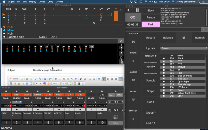

Salut Nico,
Je commence (enfin) à me servir des Inhib, j'ai créé une page avec quelques Subs pour ajuster les niveaux généraux selon les lieux et adaptations de projos.
Par contre à l'usage, ça peut être un peu compliqué d'accéder à cette page rapidement si je suis en train de travailler sur une autre, qui plus est qui change avec les SLink.
Je me demandais si on pouvait avoir une deuxième vue de Subs, indépendante et détachée de la vue principale  qui ne soit pas tributaires des changements de pages ni associée aux Substicks (même quand même accessibles à la souris).
Dans l'idée, on pourrait même en avoir plusieurs, ce qui permettrait de garder soit la vue (si on a un grand écran) soit le contrôle sur d'autres Subs que ceux associés aux Substicks qui défilent avec la conduite. J'en profite pour réitérer l'idée de pouvoir de pouvoir figer un SUB pour qu'il ne bouge pas au changement de page, à la manière des vieilles console de trad.
Le bouton pourrait être à côté du solo, noKill etc.
Pour parer à ça, je configure en MIDI sur le nanoKontrol un mélange de Submasters et de Substick Pour pouvoir garder par exemple la Face en 1 et la salle en 8, mais je dois le configurer différemment en fonction des show et nécessités.
Les Subs figés permettrait de rester sur une config de contrôler standard et de figer à loisir un Sub quelque soit sont emplacement sans devoir le prévoir en MIDI.

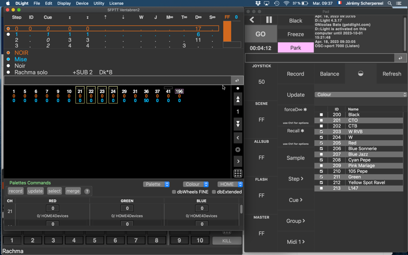

A propos des vues et de leur dimensionnement:- Etirement du PAD: est-ce que la partie gauche  (Maser, Record, Update, Simple...) pourrait rester à largeur fixe, et agrandir uniquement la partie droite? (affichage des palettes)
-En mode Detached, il serait intéressant de pouvoir redimensionner la fenêtre des Circuits au profit du Dynamic Bottom. Actuellement, on peut resserrer la fenêtre en hauteur, mais dès qu'on sélectionne un Device, la hauteur des Circuits revient sur 4 lignes (ce qui rend cette vue inutilisable sur 13")
ok, je note et je vais essayer.
5 lignes en mode Detached, non?
il y a un bouton (en dessous des HOME) qui s'appelle dbExtended pour n'afficher que le dynamicBottom. Dis moi si ça peut te convenir.
Oui 5 lignes pardon.
J'avoue dans mon cas afficher rarement plus de 2-3 lignes, et que les filtres "Only patched channel" et "only used channel" m'affranchissent du besoin d'une grande fenêtre de circuits.
Je suis plutôt friand d'un grand DynamicBottom, mais je me sers très peu du dBExtended car on perd l'accès au visu et à la sélection des Channels.

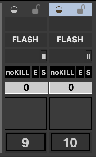

pour les subLocked ça pourrait être ça
3 years 6 months ago #24913 by Poypoy
Replied by Poypoy on topic Deuxième page Submasters
Carrément!
3 years 6 months ago #24921 by sl1200mk2
Replied by sl1200mk2 on topic Deuxième page Submasters
c'est bon c'est écrit :)

le mécanisme fonctionne par subBook, c'est à dire que si tu lock un sub sur le book 1, il ne sera pas locké sur le book 2. Et je pense que c'est ce qu'on veux :))
3 years 6 months ago #24933 by Poypoy
Impeccable, ça marche super bien!
Le seul truc, c'est peut-être que le cadenas gris pourrait manquer de visibilité quand le Sub est locké.
Peut-être qu'un surlignage coloré du cadenas ou un encadrement du sub permettrait de repérer rapidement quel sub est locké ou non.
le cadenas est une image (pas du texte)... je ne peux pas changer sa couleur...
mais tu veux dire qu'il devrait être rouge (par ex) quand il est locké?
Oui ce serait suffisant, juste un petit reminder

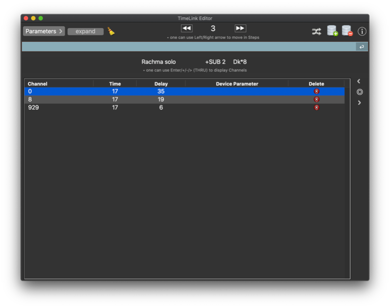

Cela fonctionne quand on rejoint la nouvelle valeur, mais pas quand on va à l'opposé (dans ce cas DLight prend tout de suite la valeur du contrôleur sans avoir été accroché)
Pour les TLinks, ça fonctionne quand je transforme un trad en Device, ça fonctionne aussi si je transforme un Deviceen trad (pour le dimmer)
Par contre je perds Le Tlink si je refais la manip dans le sens inverse sans avoir sauvé et fermé/ouvert DLight entre deux.
Le TLink est encore présent mais assigné sur des Channel inexistants (cf photo)
