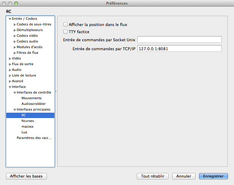

et si tu règles VLC comme ça

mais t'as viré dans 'Lua par Telnet' le port 8081? pour que le port 8081 ne soit inscrit que dans 'entrée de commande par TCP/IP'
qu'est ce que t'as installé sur cet ordi depuis que ça fonctionnait?
un VPN?
6 years 9 months ago #19513 by bourrier
Replied by bourrier on topic problème avec l'OSC et VLC
rien installé, mise à jour de VLC...En tout cas, le problème est résolu avec ta dernière suggestion. Merci!

tu veux dire qu'avec les réglages comme la dernière image que j'ai posté ça fonctionne?
en fonction de ta réponse je vais updater le wiki....
