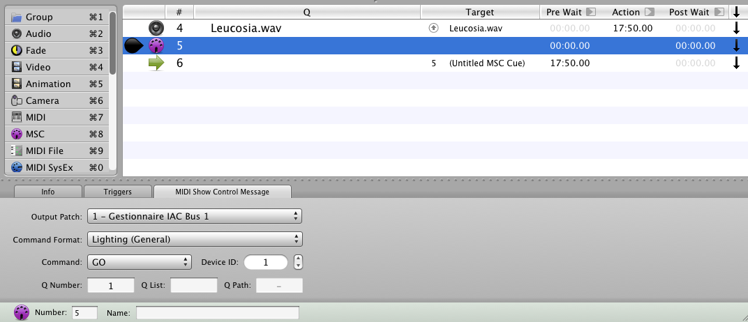

Je ne suis pas arrivée à mettre en œuvre ta solution. Je ne comprends pas comment tu y es parvenu. Je suis confrontée toujours au même problème. La piste audio est relancée mais pas la conduite lumière.
J'envoie les différentes captures d'écran (tu comprendras peut être d'où vient le problème).
- Ma solution (qui n'est pas l'idéal et qui consiste à enchaîner les pistes avec des temps d'attente qui s'additionnent)
- ta solution (qui chez moi ne fonctionne pas) avec 7 captures d'écran
Charlotte

j'ai ré-essayé chez moi et ça fonctionne
par contre toi, tu n'as pas l'air d'avoir essayé la méthode que je t'ai montré hier. je n'y avais pas inclus le message LOAD en MSC
t'as une petite vidéo sur youtube :
je récapitule
pour QLab V2 :
1 CUE : AUDIO : tu y charge ton fichier Audio : auto-continue
2 CUE : MSC : tu y paramètre le message GO pour le device ID 1 et le Q number 1 : auto-continue
3 CUE : GOTO : tu paramètre la CUE 1 dans target ET dans PRE WAIT tu rentre une durée un peu plus longue que ton fichier audio (au minimum 10 centièmes) : auto-continue
chez moi, ça crée le loop qui :
1 lance le fichier son
2 lance en même temps le GO pour la CUE 1 dans D::Light
3 relance la CUE 1 dans QLab 10 centièmes de secondes plus tard et rebelote
à noter que dans QLab V3, le GOTO + auto-continue ne se comporte pas de la même manière, il faut utiliser un START pour réaliser le même loop
soit :
1 Créer un group mode Start All Children Simultaneously contenant
1.1 le fichier audio
1.2 le message GO en MSC
le groupe en auto-continue avec un post-wait de la durée du fichier audio
2. Créer un START qui pointe sur le groupe avec un auto-continue et un pré-wait de 10 centièmes.
c'est quand même un peu de la bricole
le mieux c'est de faire tout ça au trigger ou en MTC bien entendu
