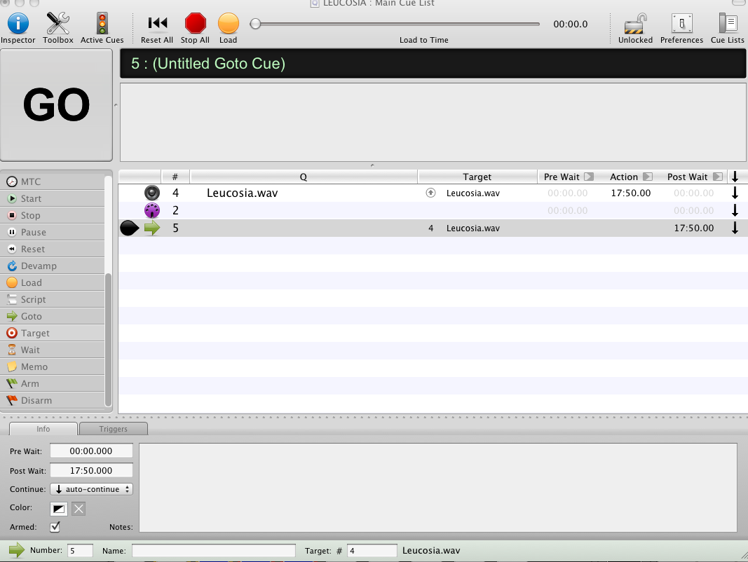

J'ai avancé dans ma synchronisation puisque je parviens maintenant à envoyer ma conduite à partir de la séquence son (via Qlab).
La séquence son fait 17'50 et je souhaite mettre le tout en boucle. Comme je ne suis pas certaine que ma conduite lumière fasse pile 17'50 (et donc pour éviter tout décalage), je souhaite, à chaque fin de morceau de musique (au bout de 17'50) pouvoir relancer automatiquement musique et conduite lumière en remettant les compteurs à zéro.
Voici une capture d'écran.
Une idée ! ?

Mon problème ne vient pas dela conduite lumière , mais des commandes de Qlab.
J'ai un piste son qui dure 17'50 et une conduite lumière composée d'une suite de mémoires qui s'enchaînent toutes avec des "wait" et qui dure (+/-) 17'50.
Je dois synchroniser le son et la lumière, car cela doit jouer ensemble et plusieurs fois à la suite (contexte d'exposition).
Comme je souhaite éviter tout décalage entre la musique et la lumière (ce qui risque de se produire au bout de deux ou trois passages de 17'50), j'aimerais pouvoir envoyer une commande depuis Qlab indiquant :
-> une fois que la piste son de 17'50 arrive à la la fin, revenir au début (ce qui déclencherait un nouveau GO à ma conduite lumière).
Merci de ton aide !

Je parviens à envoyer un Go synchronisé entre ma conduite Dlight et la piste son. J'y suis arrivé soit avec MSC soit en MTC.
Mon problème est la synchronisation répétée.
La piste son fait 17'50. La conduite Dlight s'approche des 17'50 (mais c'est impossible d'être à 17'50 pile).
Je souhaite donc pouvoir envoyer une commande qui dit :
-une fois que la piste son atteint la fin
- charger la cue 1 de Dlight + GO
Autre problème, lorsque je fais "Stop all" , la conduite Dlight se poursuit…

9 years 11 months ago #13629 by Charlotte
Replied by Charlotte on topic synchronisation son et lumière
Merci Nico
Je vais essayer, cela paraît très simple…
Juste une question. Je ne suis pas en commande OSC mais en MSC.
Que faut-il faire pour me mettre en OSC ?
9 years 11 months ago #13630 by Charlotte
le trigger nécessite une version Pro de Qlab (version payante ?)
9 years 11 months ago #13631 by Charlotte
lorsque la piste arrive en bout et redémarre, la conduite Dlight ne redémarre pas.
Comment fais-tu pour le link ?
