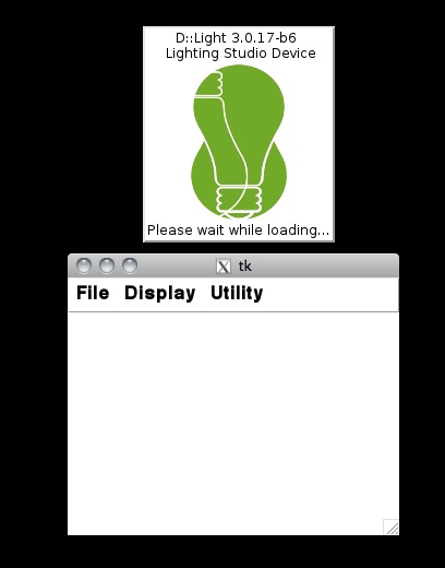

Bonjour, idem ici. OSX 10.6.8 - Xquartz2.7.4 - Dlight3.0.17, 3.0.16 et 3.0.10
pas d'accent ou d'espace dans le nom d'utilisateur, utilisation via compte admin (un seul compte sur cet ordi...)
impossible de démarrer quelque soit la version essayée.
est-il possible de télécharger une ancienne version inférieure à 3.0.10 quelque part pour voir ?
merci.

pouvez-vous lancer DL par la ligne de commande depuis XQuartz pour voir ce que ça raconte?
  • elt.net
13 years 2 days ago #7045 by elt.net
Replied by elt.net on topic Dlight bloque au lancement
j' ai oublié de préciser que j'ai aussi essayé par la ligne de commande et que j'obtiens exactement le même résultat. aucun problème sur mon autre ordi en 10.6.8... très étrange...
13 years 2 days ago #7046 by sl1200mk2
Replied by sl1200mk2 on topic Dlight bloque au lancement
DL est bien dans le dossier /Applications?
tu as deux ordis en 10.6.8, 1 où DL fonctionne et l'autre pas, c'est ça?
