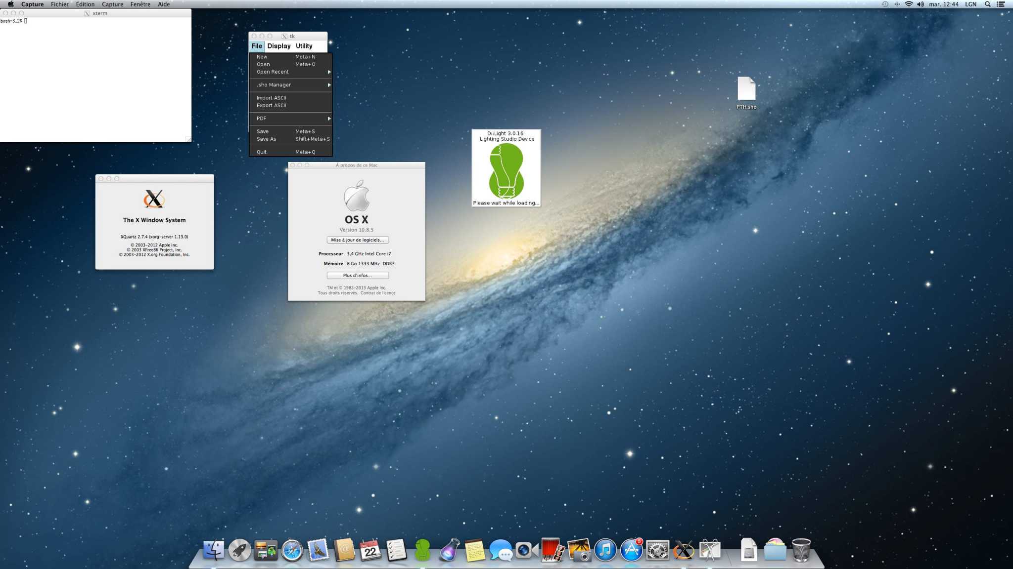

Bonjour à tous,
Besoin d'un petit coup de main pcque je n'arrive pas à faire tourner DLight sur un Imac 27" qui tourne sous 10.8.5.
XQuartz 2.7.4 est installé. Je sais que DLight peut mettre du temps au premier démarrage mais pas 10minutes.
Une petite fenêtre blanche apparaît mais n'affiche que 3 éléments du menu et la fenêtre de démarrage de DLight reste affichée indiquant "Please wait while loading".
Ci-joint un print screen.
Si vous avez la moindre idée ce serait chouette pcque là je calle.
Fred
13 years 1 week ago #6965 by sl1200mk2
Replied by sl1200mk2 on topic Dlight bloque au lancement
@fred,
est-ce que tu peux essayer la dernière beta?
si elle non plus ne démarre pas, est-ce que tu peux lancer DL depuis la ligne de commande dans un terminal XQuartz:
/Applications/DLight.app/Contents/Resources/DLight

13 years 1 week ago #6968 by monkbk
Replied by monkbk on topic Dlight bloque au lancement
J'avais déjà testé la beta mais sans plus de succès, en ligne de commande non plus.
L'utilisateur est "LGN" donc pas d'accent ni de caractère piège.
est-ce que la résolution de l'écran y est pour quelque-chose ?
J'ai également essayé de charger un show existant et pas plus de succès. (je passe par une pop-up box qui dit : Please re-fill all primary data : Show-name, circuit-number and File-name)

13 years 1 week ago #6972 by monkbk
Ah non c'était "Caramba encore raté" :-)
J'ai aussi tenté de réinstaller XQuartz sans plus de succès.
C'est vraiment bizarre cette histoire.
A ma connaissance il n'y a jamais eu de X11 (natif) dans cette machine ça peut jouer un rôle?
L'ordi est clean et le tout se fait sur un user dédicacé au spectacle et qui a les droits d'admin.
L'espèce de mini fenêtre Tk avec un bout de menu de DLight me permet qd même d'accéder au options du menu fichier et d'ouvrir un .show mais l'affichage reste limité à cette mini fenêtre après le chargement du spectacle. Par contre la fenêtre de chargement de DLight (celle avec l'icone) disparaît une fois le show chargé.
13 years 1 week ago #6973 by sl1200mk2
l amini fenetre Tk signifie que le processus d'initialisation bloque à un moment donné.
t'as essayé de lancer DL depuis le compte admin?
