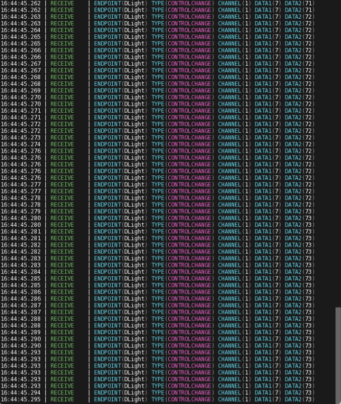

Je reprends ce topic, je crois que mon bug est assez similaire
MacOs 11.7.3, DLight 4.3.24, Behringer X-Touch Compact (pas sûr du firmware, je crois qu'il a la dernière)
J'ai linké les faders motorisés (CC1 à 8 ) aux 8 premiers substicks. La plupart du temps les faders réagissent bien, quand je change de page Submasters les faders suivent. Par contre, quand je les manipule longtemps, ils reviennent et refont le mouvement que je viens de faire plusieurs fois, sans envoyer de MIDI. J'ai essayé en cochant/décochant "Bypass level's anchor mechanism" et "Enable/Disable Virtual Midi Output". Quand j'active la sortie Virtual Midi et que je regarde dans Protokol, je vois que DLight envoie plusieurs fois chaque niveau CC. D'abord 5/6 fois, puis jusqu'à 28. Je me demande si toutes ces répétitions sont stockées dans une queue du X-Touch, ce qui fait répéter le mouvement.
La sortie Protokol en image :

il y a 2 ans 11 mois - il y a 2 ans 11 mois #25801 par bijtech
Réponse de bijtech sur le sujet Probleme Output midi
Ca c'est quand je bouge le niveau d'un submaster à la souris dans DLight. ll envoie 28 le même niveau de CC en 20ms.

Par contre quand je vais à la page 2, il envoie 28 fois le niveau CC de chaque DATA1

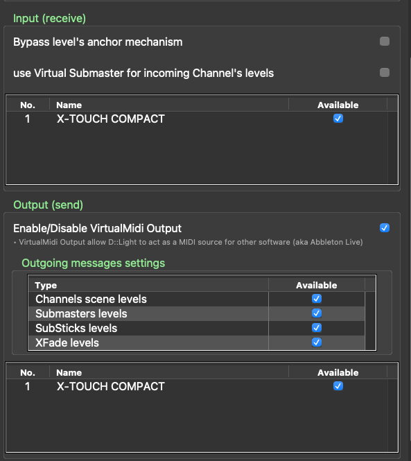

il y a 2 ans 11 mois #25803 par bijtech
Même constats quand je désactives l'input ou l'output, ou les deux du Behringer
Voici la config MIDI
