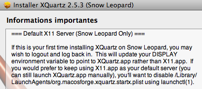

J'ai une piste mais elle m'entraine en territoire inconnu et je ne voudrais pas rajouter des problèmes au problème actuel. Je te la livre au cas où ça te dirait quelque chose.
Lors d'une de mes tentative de réinstallation de Quartz j'ai capturé cette image (voir fichier joint).
Ce que j'en comprends c'est qu'après l'installation de XQuartz, une variable d'environnement qui s'appelle DISPLAY pointera désormais vers XQuartz.app au lieu de X11.app. Mais que si je préfère continuer d'utiliser X11 au lieu de XQuartz je peux aller changer ça dans le fichier Library/LaunchAgents/org.macosforge.xquartz.stratx.plist en utilisant launchctl(1).
Sauf que je ne sais pas utiliser launchctl(1).
Eventuellement je pourrais éditer ce fichier plist à la main si je savais quel paramètre modifier.
Je te transmets son contenu. Tu peux voir s'il ressemble au tien ou m'envoyer le tien pour que je le remplace. Il se trouve dans la library de la racine (pas dans celle de mon user).
il y a 15 ans 10 mois #1738 par bdt
Réponse de bdt sur le sujet Re: Bug sur la commande MIDI "Channel"?
Magique ça démarre
J'essaie d'ouvrir un conduite et je te dis

il y a 15 ans 10 mois #1740 par sl1200mk2
Réponse de sl1200mk2 sur le sujet Re: Bug sur la commande MIDI "Channel"?
magique, non, bug less, oui :)
