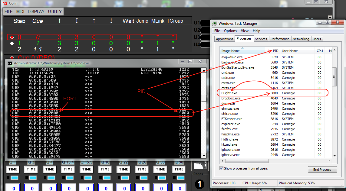

If you go to Start Menu -> Run - you type 'cmd' and open command window - type 'netstat -aon' and scroll down and look for the port 7001 - look across the row to the PID; now open Task Manager (CTRL-ALT-DELETE)- go to 'Processes' tab and look for the PID (if necessary, 'View->Select Columns->PID)- it will tell you what application has grabbed the port you need
Image attached which helps, I hope

J'ai reussi à identifier le processus qui utilisait le port 7001 ( c'est sentinel key server chez moi)

2° Lancer le patch. Là si dans la fenetre il est écrit : « binding to port 7001 unsuccesfull » c’est que le port 7001 de votre machine est déjà utilisé par un autre programme. Il faut donc l’identifier et le desactiver.
Pour l’identifier il faut faire la chose suivante : Demarrer, Tous les programmes, Accessoires, Invite de commande MS-Dos. Ensuite il faut entrer « netstat -aon » (ne pas oublier l’espace entre netstat et –aon). Faire défiler jusqu’à trouver la ligne avec le port UDP 7001. La dernière colonne donne la valeur PID du programme fautif.
Maintenant ouvrir le gestionnaire de taches (CTRL-ALT-DELETE), cliquez sur « Processus » puis « Affichage », « Selectionner des colonnes » puis choisir « PID ». Cela fait apparaitre la colonne PID qui facilitera les recherches. Lorsque vous avez trouvé le programme il suffit de faire clique droit puis « désactiver le processus ». Ca y est vous pouvez lancer le patch sans problème cette fois, normalement.
