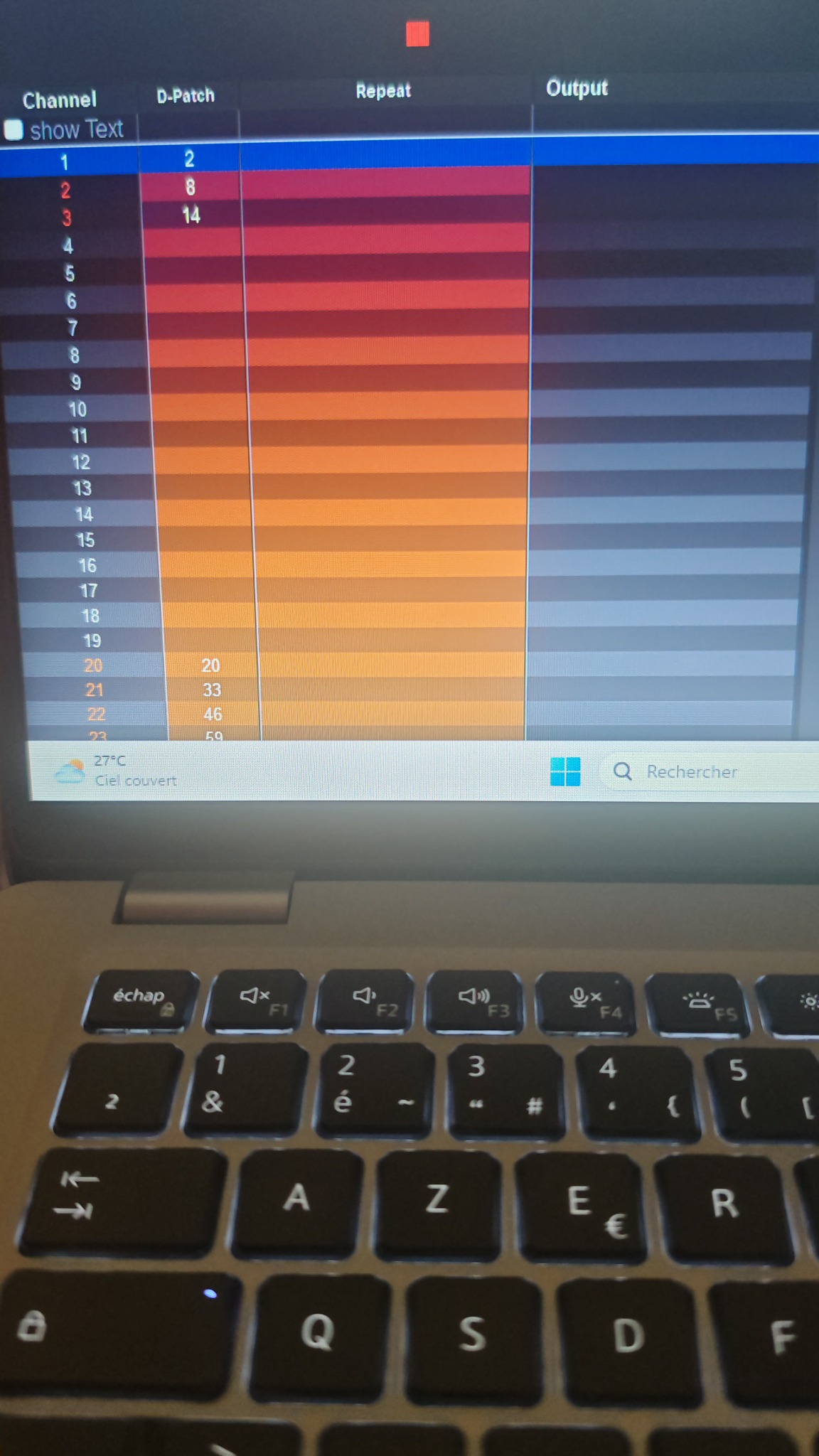

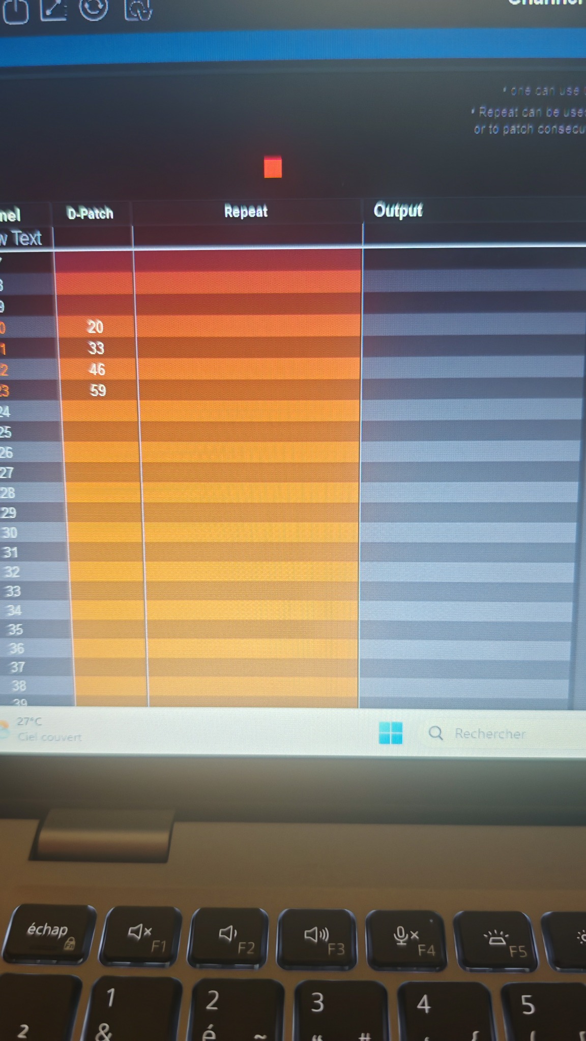

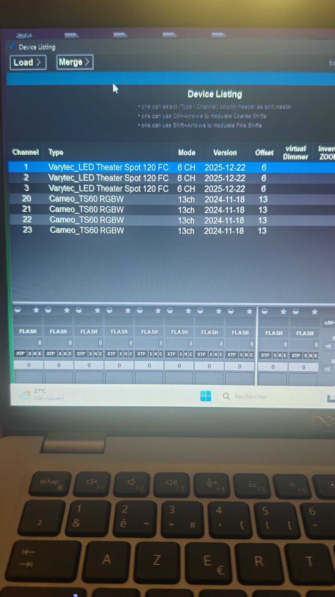

voici les photos de ce que j'ai enregistré comme devices du moins je croyais

OK, alors il faut que tu les recrées via le device listing sur les bons channels, tu. récupèreras déjà les bonnes infos d' inensité (le dimmer est toujours sur le ch sur lequel tu patche ton device dans D::light, donc normalement l'info n'est pas perdue). Pour le reste des paramètres (couleurs, strobs...) tu devras les recréer step par step, là ne connaissat pas le spectacle je ne peux pas le faire pour toi... Conseil: enregistre des palettes, comme ça si tu as des couleurs qui reviennent tu les rappelles au step correspondant.

en fait le patch s'est fait automatiquement avec le listing donc il devrait etre bon non?

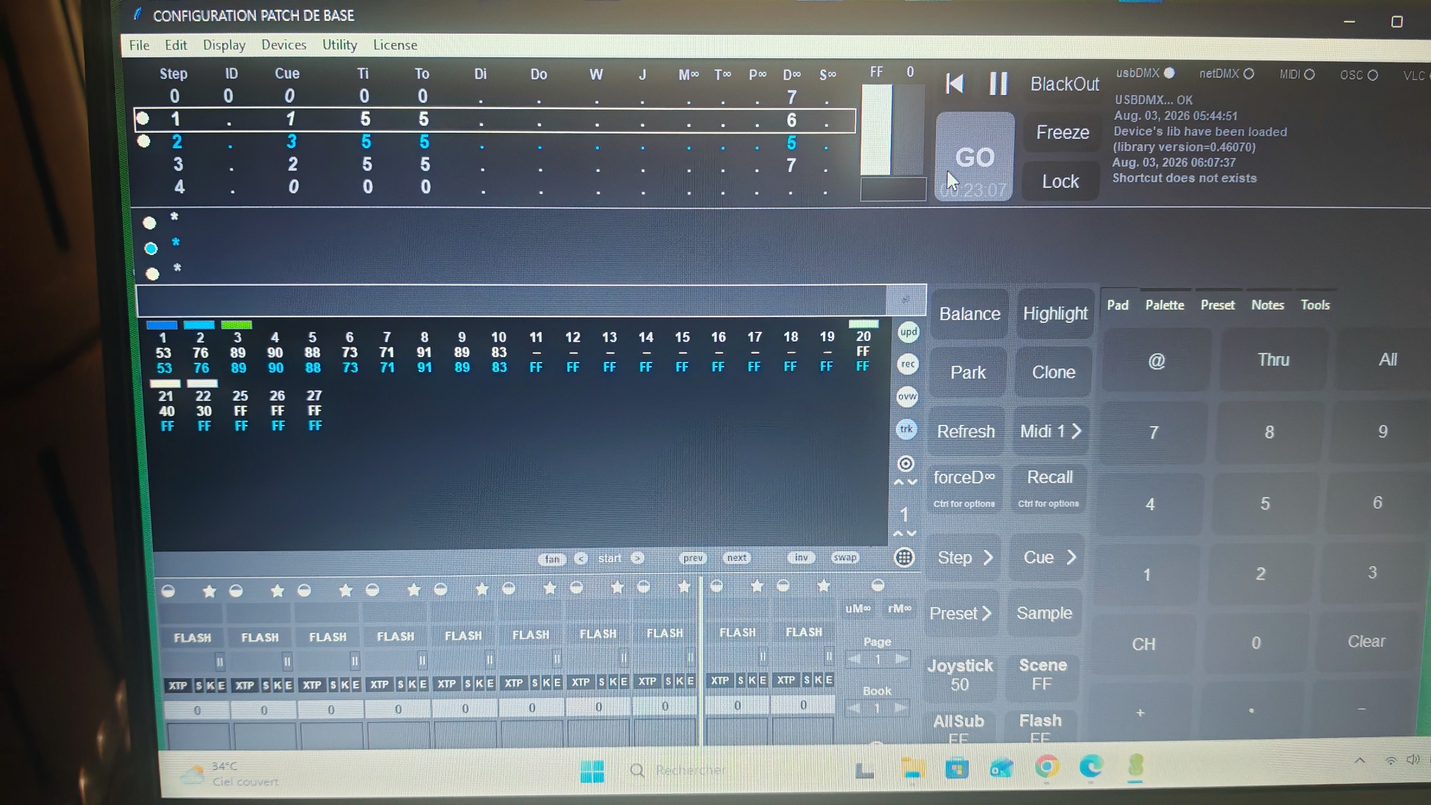

voici la photo d'un effet test (mais tu l'a peut etre vu sur le sho)
