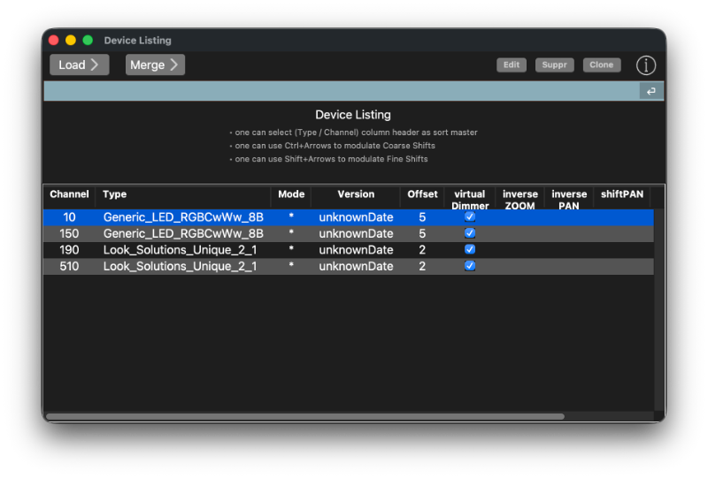

voici ce que j'arrive à produire... il y a une DTS de renseignée dans le fichier mais elle n'est pas patchée.... donc DL ne la recorde pas.
si tu veux essayer je vais publier sur le Discord (dans le salon #beta) DL 4601_b6 qui contient la modif

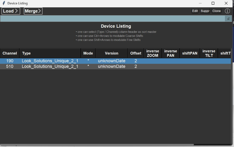

Moi j'obtiens ca
Les rubans led rgb ne sont pas présentes. Etrange

pour avoir les Leds il te faut 4601_bx... je suis en train de la finaliser

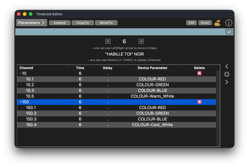

La cue 21 a deux Parts dans mon fichier original. Les Parts dans EOS me serve à "ranger" les temps spéciaux dont j'ai besoin.  Dlight ne conserve ici que les temps de la PART 2  soit un In/out de 5sec et un delay in/out de 2. En principe ma cue est en 8 secondes et la PART 2  différencie certains circuits.
En CUE 29 tu as normalement des temps spéciaux de 6sec  directement affectés aux circuits 10 et 150.

voici ce que j'arrive à produire, mais pour les Part rien n'est fait pour pouvoir les gérer...

Ah cool ! Donc les temps spéciaux directement affectés aux circuits ca fonctionne. C'est tout ce que je voulais savoir. Mais c'est dans la version a venir c'est ca? Parce que pour le moment je n'ai rien avec la version 4.5 .19
