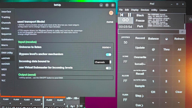

Je tente d'utiliser dlight avec un nouvel ordinateur (Ubuntu 24.04.2LTS) et je ne parviens pas à connecter le boitier enntec : dans le menu DISPLAY/SETUP/USBDMX, le bouton reste rouge et apparaît "NO USBDMX FOUND" puis "USB CONNECTION CLOSED".
Quelqu'un-e aurait-il une piste pour m'aider ?

sur Linux il faut que t’écrives une règle pour autoriser le user à utiliser le port USB.
checke le wiki

Super ! Ca fonctionne, merci beaucoup !
getdlight.com/wiki/index.php/Interfaces_DMX#Linux
