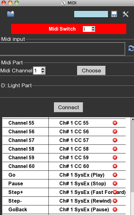

Je tournais avec la compagnie le Phalene sur d::Light 2.2 et mon nanokontrol marchais super.
Je commence à travailler avec une compagnie Québècoise et je n'arrive pas à configurer les boutons de controls.
Le petit pavé avec le play ,stop etc ne fonctionne pas.
Je suis sur mac osx 10.5.8
J'ai téléchargé plusieurs driver mais ça ne marche toujours pas.
Si vous pensez à une solution de votre part ou un oubli de la mienne ,je serais super content de pouvoir résoudre ce problème.
J'aimais vraiment la configue du nanokontrol
Cyril
Cyril

Salut Cyril,
Dans le Korg Kontrol Editor tu as bien affecté les touches: Play, Rew...en type de message Midi "MMC" et validé dans le nenu communication par "Write Scène Set".
Dans D:Light le message affecté à la touche c'est bien du type "SysEx".
Chez moi ça fonctionne de cette façon.
Sinon, je vois pas...
Courage ca va "reviendre"
lasouche
lasouche

Merci pour les indications
Mais j'avais configurer le midi dans d:light de cet manière.
Le trouble vient sûrement de la liaison entre le nanok. et d:light en fonction.
J'arrive à assigner les touches comme je veux sur mon tableau midi de d:light tout s'affiche mais quand j'appuis sur les boutons ,le clavier réagi les diodes des boutons s'allument mais il ne se passe rien sur d:light comme si la communication entre le nano et le logiciel ne fonctionnais pas.
Les faders fonctionnent comme il faut mais pas les boutons que se soit en sysex,ou en note.
En tous cas merci pour votre aide.
J'ais passé la journée d'hier et je pense que je tourne en rond.
Je suis preneur d'autre conseils
