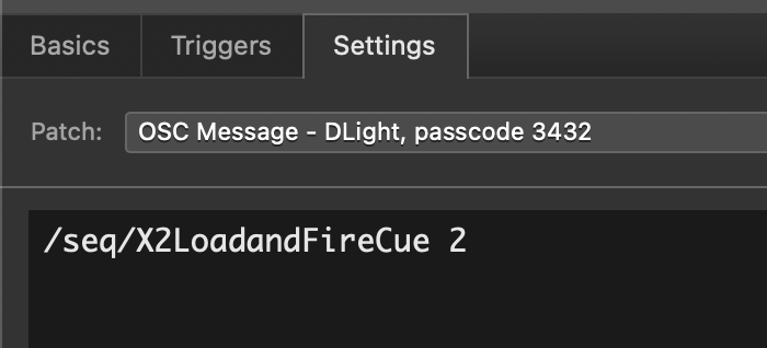

J'ai fait mes premiers essais afin de piloter D:Light via Qlab au travers du protocole OSC. J'ai aussi fait des tests depuis mon iPhone via TouchOSC et ça, ça fonctionne
Mais avec Qlab ça ne fonctionne pas, pense que j'ai du oublier une configuration.
Voici les configurations que j'ai mis
Dans Qlab
Workspace setting => controls => OSC => Network J'ai laissé le port 53000 dans OSC Listening
Et dans la Cue Network dans Setting j'ai mis "/seq/X2LoadandFireCue 2"

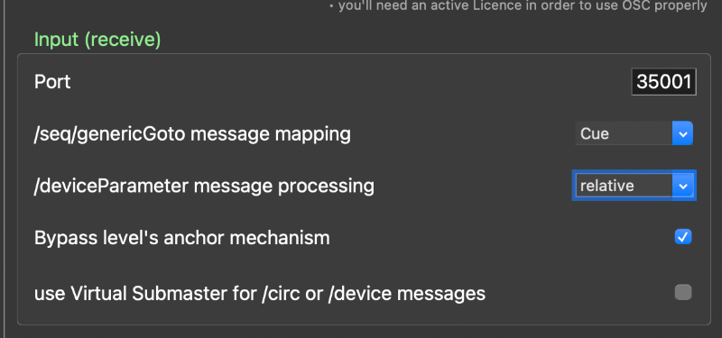

Dans D:Light
Display => setup => OSC dans input j'ai mis le port 35001
Pouvez-vous me dire ce que j'ai fait faux et si y a d'autres paramètres à mettre en place?

je pense que @Aroom, (the Qlab master guy) va te parler de password... mais entre temps fais gaffe que le message OSC c'est:
/seq/X2LoadAndFireCue x.xx
le And est avec un A majuscule.

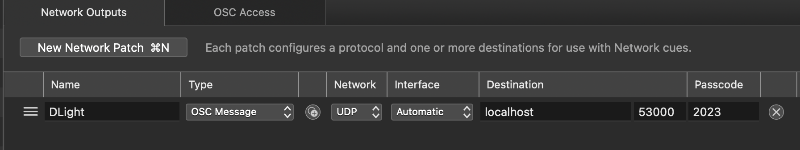

alors on utilise l'OSC pour communiquer entre deux software via le réseau. Ça veut dire qu'on a un Software qui envoie un message et un software qui en reçoit un, ou comme dirait QLab, qui "écoute" le réseau.
dans DLight c'est renseigné dans Setup > OSC et intitulé Input (receive) pour le Port des messages reçus et Output (send) pour les destinations via leur adresses IP et Port
dans QLab c'est renseigné dans Settings > Networks et intitulé Network Output pour les destinations via leur carte réseau, adresse IP et Port et OSC Access pour le Port des messages reçu (Listening Port).

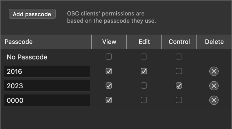

Dans QLab par défaut, les messages reçus sont protégés derrière un mot de passe. Le plus simple est de donner l'accès au message OSC en autorisant celui-ci sans mot de passe en cochant les cases View Edit Control en face de "No Passcode". Ceci dit cela concerne uniquement les messages OSC à destination de QLab, pas les messages envoyé par QLab vers DLight par exemple. Donc c'est pour controller QLab depuis un autre QLab, depuis le même QLab, depuis TouchOSC, depuis DLight ou depuis Live etc...
J'ai pas bien compris ce que tu veux faire, mais si tu veux simplement piloter DLight depuis QLab il te suffit d'aller dans Settings > Network onglet Network Output, de créer un nouveau patch ou utiliser celui déjà en place, le nommer DLight et de renseigner l'adresse IP de la machine sur laquelle tourne DLight (127.0.0.1 si c'est dans la même machine) avec le Port (le même que tu auras renseigné dans DLight Setup OSC Input soit 7000 par défaut).
Ensuite, créer une Cue Network (demande un license), choisir le bon patch nommé DLight, renseigné le message OSC (/seq/X2LoadAndFireCue 2 ou /seq/X2LoadAndFireCue 999.3234) et hop. Tu peux controller si ça fonctionne en cliquant sur Send.

- Singele
- Posts: 15
2 years 10 months ago - 2 years 10 months ago #26324
by Singele
Replied by Singele on topic Pilote de D:Light via QLab
Last edit: 2 years 10 months ago by Singele.
- Singele
- Posts: 15
2 years 10 months ago #26325
by Singele
ça fonctionne merci à tous de votre aide
Sans mettre de mot de passe

si vous envoyez une lettre à Marcel Maçon - rue des Collines 34 et qu'il habite à la rue des Petit Pois 12, il ne va pas recevoir la lettre.
le port de votre destination dans QLab est 7000
le port d'écoute dans DLight est 35000
il faut que ce soit le même. pourquoi pas 7000 pour les deux.
et dans Network il faut mettre un mot de passe quand le logiciel de destination en demande un. DLight ne demande pas de mot de passe, donc dans votre cas c'est non.
