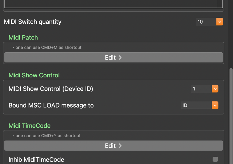

Dans le menu MIDI de DLIGHT j'ai configuré dans MIDI SHOW CONTROL et BOUND MSC LOAD MESSAGE TO "ID" (et non cue)
Pourtant, mon Dlight continue de recevoir l'information sur le numéro de CUE et non le numéro de ID STEP

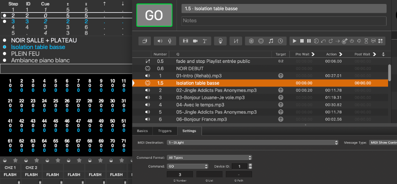

Voir capture d'écran : Lorsque je lance mon top 1.5 dans QLAB à destination du Q NUMBER 3
C'est mon Step 4 / ID STEP 4 / CUE 3 qui est envoyé
Et non le STEP 3 / ID STEP 3 / CUE 2 qui est envoyé
