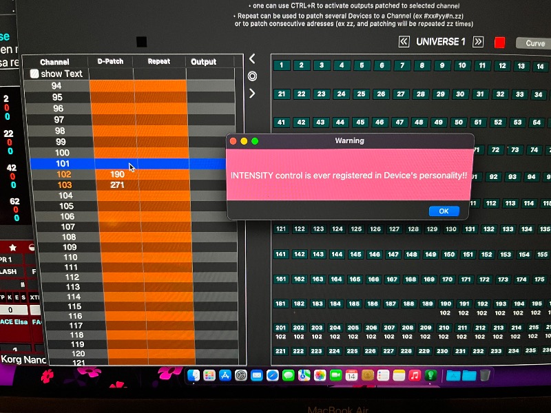

J ai essayé de crée un device pour un wash de chez prolight et quand je veux le patcher j ai ce message : intensity control is ever registrered in device personality.
je vois pas ce que je dois changer

les Devices sont à patcher dans la colonne D_Patch (et dans repeat si t'en as plusieurs sur le même circuit).
après DL se débrouille avec les offsets

Oui c ce que je fais en glissant le numéro sur le Channel voulu et donc ça me mets ce message d erreur

pour les devices tu peux glisser/déposer dans le sens circuit > output pas dans le sens output > circuits
