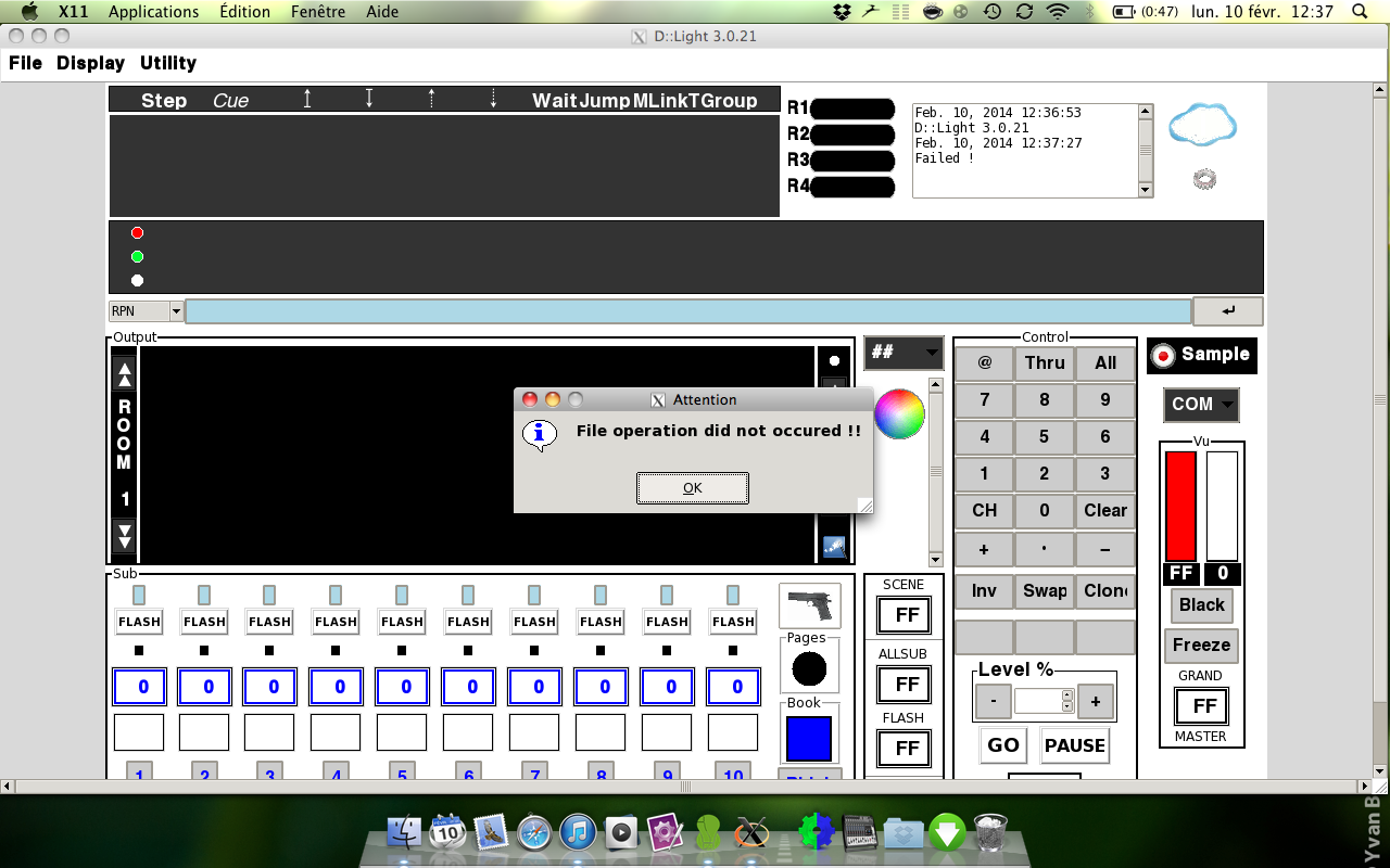

12 years 8 months ago #7713 by yvan bonnin
Replied by yvan bonnin on topic 3.0.21
Salut à tous
monté sur un macbookpro en 10.6.8 je recontre également des soucis avec cette version. Xquartz 2.7.5, j'ai à l'origine une version 3.0.8-b1 qui marchait pas mal.
puis je suis passé sur une 3.0.18 qui fonctionnait très bien chez moi à l'exception de soucis de flash avec mon korg nanokontrols (alors que dans l'éditeur midi, le signal est niquel)
avec cette version, j'ai un freeze de bien 3 minutes avec les ventillos qui tournent à fond pendant le chargement/freeze de XQuartz ! ça finit par se déverrouiller et DL se lance. je tente un new projet, pas de soucis. je tente un ouvrir et je vais chercher un projet, paff ça ne passe pas (voir capture écran). j'ai testé avec 3 fichiers (dont soucis de Go que t'as en main nico). toujours le même message…
je vais rester un peu sur la 2.0.18 :P
12 years 8 months ago #7716 by sl1200mk2
Replied by sl1200mk2 on topic 3.0.21
tu peux tenter de réinstaller une version antérieure de XQuartz.
j'ai également remarqué lors de la formation à Rennes que sur les macOS 10.6.8, le dernier XQuartz ne fonctionnait pas au poil (et encore sur certains ordis...).
étant donné que j'ai pas cet OS pour essayer, ça sent le glas de DL pour cet OS...
xquartz.macosforge.org/trac/wiki/Releases
prend la 2.7.4

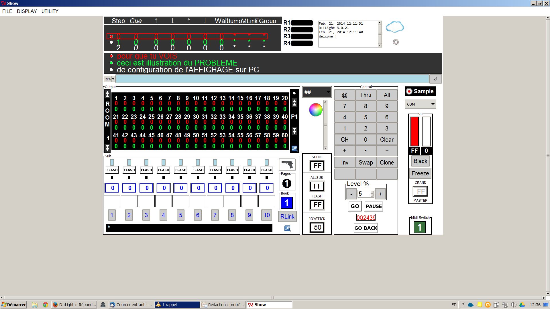

12 years 8 months ago #7751 by gabriel
Replied by gabriel on topic 3.0.21
et autre chose.
ç'est un problème d'affichage qui remonte à loin déjà dans les versions.
pour l'écran du séquentiel, et celui des textes des cues, la police de caractère est un peu trop haute, et du coup la ligne du dessus bave sur la ligne du dessous, et rends le tout plutôt difficile à lire.
de manière générale, l'affichage, c'est problématique.
je crois que tu ne veux pas te lancer dans des objets redimensionnables. mais peut être pourrait tu nous donner un accès à quelques paramètres, comme le choix de la police, sa taille, et divers bricoles du même genre ?

12 years 8 months ago #7766 by sl1200mk2
@gabby,
pour l'avertissement du patch, t'as soulevé un loup, je vais essayer de le corriger pour la prochaine beta.
par contre quand un patch est droit, c'est normal qu'il n'y ait pas d'avertissement (en tout cas c'est voulu...).
pour la taille de la police d'affichage sous win, je vais la réduire pour la prochaine beta et tu me diras ce qu'il en est mais je peux pas faire en sorte que police et taille soit réglable. (en tout cas ce serait un gros chantier et c'est pas la priorité...).
du coup ça répond aussi à ton troisième post.
