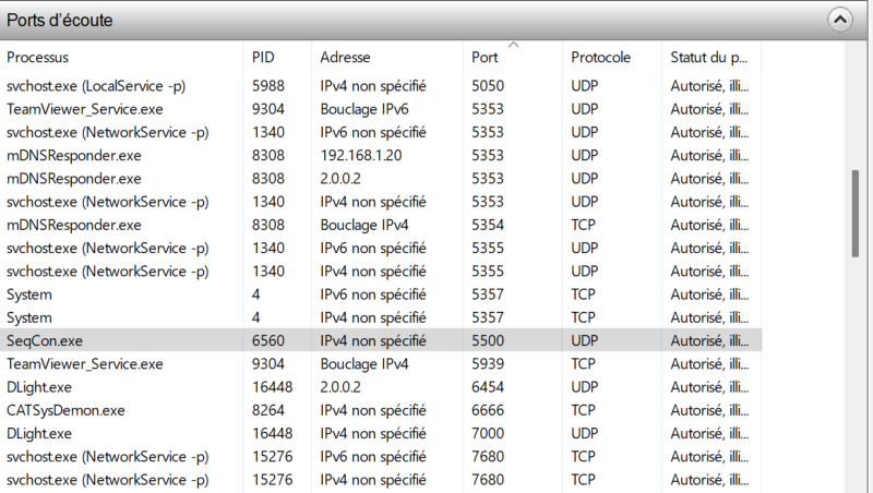

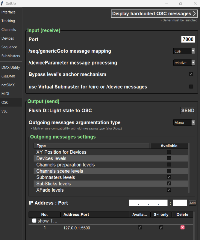

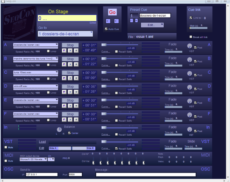

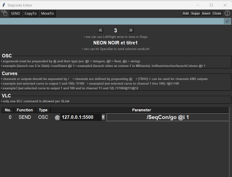

je te joint les photos der ce que j'ai programmer, ainsi que le contrôle du port de SeqCon.
dit moi si tu vois un beug???
h Claudet

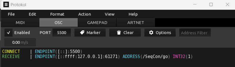

il existe un logiciel qui s'appelle Protokol  hexler.net/protokol pour faire du monitoring OSC.
tu ne peux pas avoir deux logiciel en même temps qui écoutent sur le même port mais tu peux vérifier que DL envoie bien les messages OSC que t'as écris.
1 year 8 months ago #28121 by CLAUDETH
Replied by CLAUDETH on topic declancher du son dans une séquence
je viens de faire le test, l'OSC par bien de DL.. mais ne déclanche pas le son dans SeqCon???
h Claudet
1 year 8 months ago #28122 by sl1200mk2
Replied by sl1200mk2 on topic declancher du son dans une séquence
et bien ça veut dire que le message n'est pas compris par SeqCon...
cherche sur le web ou écrit à son dev...
dans la doc il est écrit :
SeqCon go Cue_n°
donc si j'étais toi j'essaierai le message:
/SeqCon @s go @i 1
