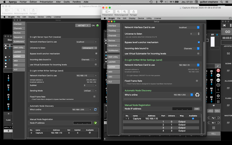

Bonjour tout le monde
je n arrive plus à connecter
:light 7 avec Capture 2021 en artnet ,j utilise le même ordi qu avec les précédentes versions de
:light (apple macbook pro OS 10,15,7)
j ai testé la version 6 et aucun soucis il connecte directement a capture. Des que je passe sur la version 7 impossible de connecter.
je joins un screen shot avec les deux configurations de l artnet ( version 6 a gauche et7 a droite).
:light (apple macbook pro OS 10,15,7)j ai testé la version 6 et aucun soucis il connecte directement a capture. Des que je passe sur la version 7 impossible de connecter.

déjà je te conseille d'utiliser le dernier DL dispo (4.5.11).
Ici je travaille avec Capture en sACN et ça fonctionne au poil.
donc change de protocole peut-être...

Super
l artnet ne marche pas avec la nouvelle version mais le SACN fonctionne !
Merci beaucoup !
Merci beaucoup !
