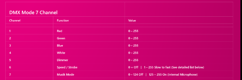

J'ai acheté des Apelight Maxi. J'ai trouvé des personality sur le site de dlight mais pas la version 7 channels.
Du coup, je l'ai créée mais je ne sais pas comment faire avec le dernier attribut: musik mode.
En pj, une photo de la liste des attributs fournie par le constructeur.
Merci !

quand tu ne sais pas trop où classer les offsets tu peux les mettre dans Extra.
