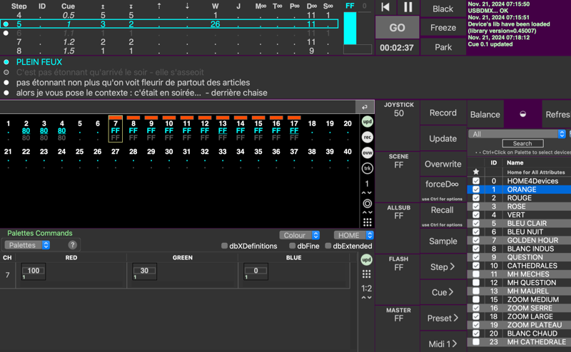

1 year 11 months ago #27659 by PAPYVIRGULE
Décalage dans les update de cues was created by PAPYVIRGULE
This message contains secure information
1 year 11 months ago #27660 by sl1200mk2
Replied by sl1200mk2 on topic Décalage dans les update de cues
quand tu travailles en tracking c'est la cue mère qui est updatée.
si tu veux updater le niveau d'un circuit pour une cue précise il faut que tu le bloques (raccourci T ou trk dans la sideBar).
une fois le circuit bloqué (il est souligné) il devient la nouvelle référence de tracking pour la suite du sho
1 year 11 months ago #27677 by PAPYVIRGULE
Replied by PAPYVIRGULE on topic Décalage dans les update de cues
Merci Nicolas,
j'ai disable le tracking dans le setup. Ça me posait plus de pb que de services rendu. Au moment d'updater une rue, c'est effectivement la "cue mère" qui prenait le changement; des fois dix steps plus tôt...
A la créa, j'ai enchainé les cues différentes sur 122 steps.
Or des cues différentes il y en a une quinzaine, mais je les ai recopiées comme des nouvelles dans les steps.
Je vais prendre un autre chemin : rappeler les cues récurrentes dans les steps. Là le tracking me sera utile.
