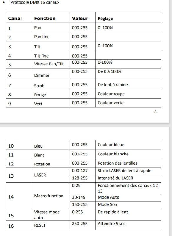

J'ai voulu créer une personnalité device et ça n'a pas marché. Aussi j'ai essayer en "trad " et pareil. Je les ai mis sur une console zero 88 trad et ils marchent.
le 5 j'ai mis effect -speed et le 15 j'ai un bug, puisque c'est aussi vitesse...  Je ne sais pas quoi écrire dans la personnalité. Le laser, je l'ai mis en extra mais nous ne pouvons écrire qu'un seul extra...
Je mets ses caracteristiques en pièce jointe.
Merci de vos conseils avisés !!

regarde sur le fichier ci-joint comment j'ai fait.
Il n'est pas sûr cela étant que la partie Laser fonctionne car il y a du strobe et de l'intensité sur le même offset (et ça c'est compliqué...)
