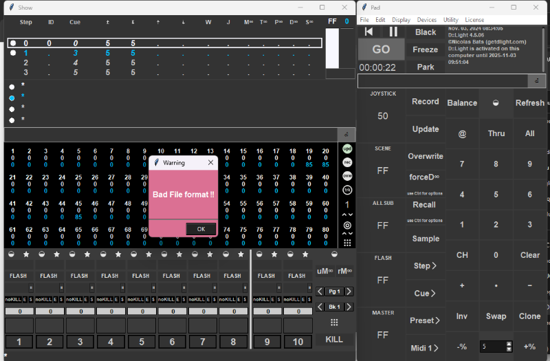

Bonsoir à tous,
Je rencontre un problème sur l'impôt du fichier ASCII provenant d'une Adb liberty.
Dlight load le fichier mais ne reconnaît que 22 Cue (sur le séquentiel) sur les 57 enregistrés.
J'ai la dernière v de Dlight (sauf si ça a changer depuis vendredi dernier).
Le fichier ASCII me semble bon (en tous cas les 22 premières Cue vs les dernières).
Auriez vous des recommendations pour récupérer la conduite en entier.?
J'ai quand même essayé de finir la conduite à la Mano mais après sauvegarde et réouverture du projet, dlight m'envoie  un msg "bad file format" qui m'a renvoyé à la case départ...
Je désespère un peu, je suis sensé être en transmission demain.
Je remercie tous ceux qui porteront leur attention sur le problème. Toute piste est bien venue pour m'éviter une nuit blanche.
Merci à tous

1 year 11 months ago #27543 by kekenmasta
Replied by kekenmasta on topic Problème Import Ascii
Hey merci Nico de ta reponse.
Voici le fichier.
Et pour le pb de save je viens d'apprendre a mes depent pour l'autorisation d'ecriture dans le dossier..

1 year 11 months ago #27545 by kekenmasta
Hey merci de ta reactivité
mais le soft me renvoie un msg bad file format...

1 year 11 months ago - 1 year 11 months ago #27547 by kekenmasta
Ok j'ai réussi a l'ouvrir.
J'ai du lancé DL en mode admin.
Merci bcp et je suis vraiment desolé du dérangement!!!!
