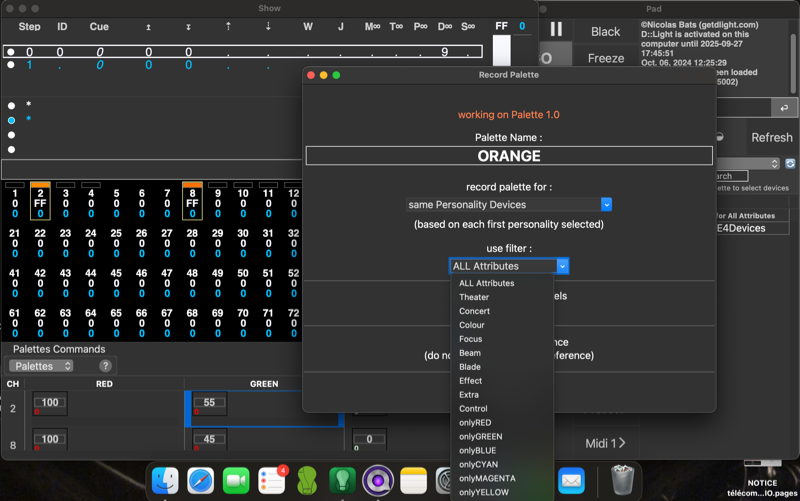

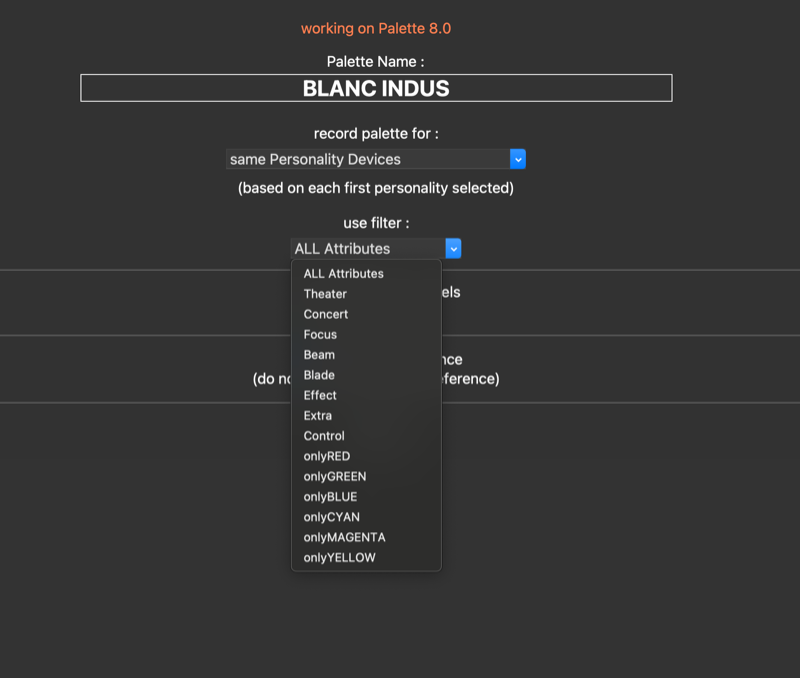

Quand je modifie une palette en fonction des projecteurs dispo, je voudrais écraser la palette en la remplaçant avec les nouveaux paramètres, d'autant que certains circuits trad deviennent des devices et n'étaient pas dans la palette initiale. (trad pas dispo donc led).
Or une fois les circuits sélectionnés et les paramètres ajustés, je fais N° Palette/Record, DL me propose "Overwrite", je clique OK, puis la fenêtre avec les champs (selected devices / same parameters devices) et "Use Filter". Dans ce menu déroulant il y a tous les paramètres sauf COLOR. Du coup je ne sais pas où la mettre et ça atterrit dans Global. Or je ne veux pas que les autres paramètres que la couleur soient enregistrés dans cette palette. Je fais une mauvaise manip ?

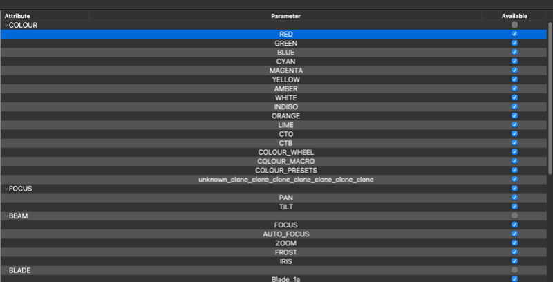

t'as pas supprimé le filtre Colour par hasard (dans Device/paletteFilters) ?
2 years 3 weeks ago #27355 by PAPYVIRGULE
Replied by PAPYVIRGULE on topic PALETTE DE COULEUR QUI S'ENREGISTRE DANS GLOBAL
apparemment non la famille couleur y est.

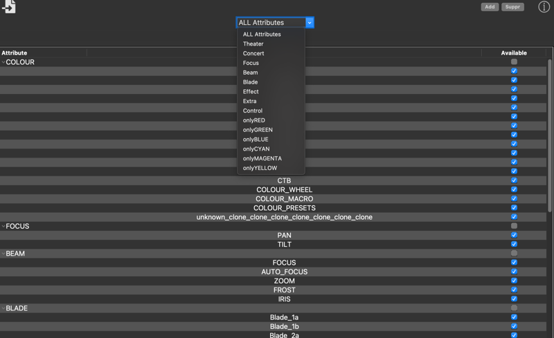

2 years 3 weeks ago #27359 by sl1200mk2
Replied by sl1200mk2 on topic PALETTE DE COULEUR QUI S'ENREGISTRE DANS GLOBAL
ben si tu vois il n'y a plus Colour dans le paletteFilter....

Ben dans un nouveau ça fonctionne, même overwrite,donc normal.
Pourtant dans le Palette Filter, Colour n'est pas coché, et il apparait dans le menu déroulant. Qu'est-ce que j'ai bricolé de travers ?
2 years 3 weeks ago #27379 by sl1200mk2
la coche en face de Colour te permets juste de tout sélectionner/déselectionner d'un coup. c'est pas grave qu'elle ne soit pas coché....
si tu choisis Colour comme filtre tu verras que tout est coché.
Je pense que dans ton sho tu as supprimé le filtre...

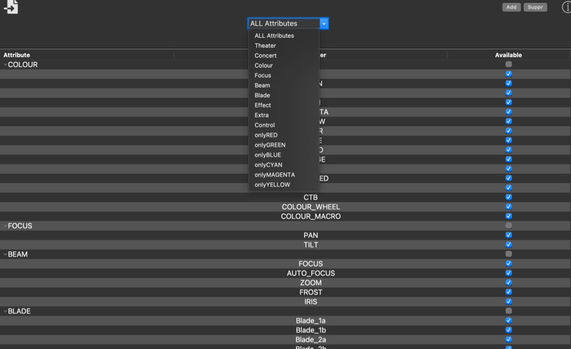

2 years 2 weeks ago #27384 by sl1200mk2
Lo,
Ouvre ton sho, va dans le menu Device/paletteFilter et affiche 'all Attributes'.
Décoche tout sauf les paramètres de Colour, clique sur le bouton add pour enregistrer un nouveau Filtre.
dis moi si c'est ok.
2 years 2 weeks ago #27411 by PAPYVIRGULE
Impec ! Filtre recréé, et palettes retriées. Tout est OK.
