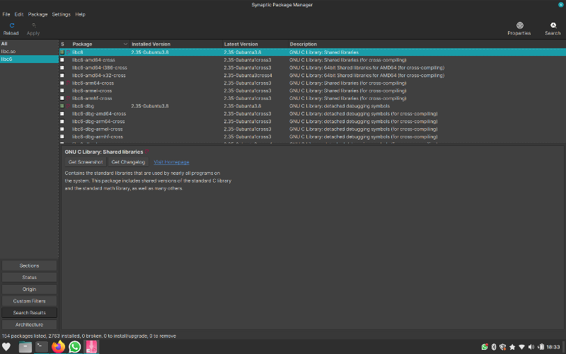

Bonjour tout le monde en fait j'ai un souci pour lancer Dlight sur mon Linux mint edge
J'ai une version de libc6 2.35
System: Kernel: 6.8.0-45-generic x86_64 bits: 64 compiler: N/A Desktop: Cinnamon 6.0.4 tk: GTK 3.24.33 wm: muffin dm: LightDM Distro: Linux Mint 21.3 Virginia base: Ubuntu 22.04 jammy
sayad@Linux:~/Desktop/DLight-64-Linux$ sh DLight.sh
/home/sayad/Desktop/DLight-64-Linux/bin/DLight: /lib/x86_64-linux-gnu/libc.so.6: version `GLIBC_2.36' not found (required by /home/sayad/Desktop/DLight-64-Linux/bin/libarchive.so.20)

2 years 1 month ago #27293
Replied by sl1200mk2 on topic Dlight sur Mint linux
la libc de ta distribution Mint est trop vieille... j'ai compilé DL45 sur une Ubuntu 24 (qui est passée en LTM) et qui a priori est livré avec la libc 2.36 qui date quand même d'Aout 2022.
Il faudrait soit que tu mettes à jour Mint, soit que t'essayes la commande suivante:
aptitude install libc6
dis moi comment ça se passe.

j'ai essai de mise ajour la libc6 mais voila la respende
i will just upgrade to mint 22 the only solution
sudo aptitude install libc6
[sudo] password for sayad:
libc6 is already installed at the requested version (2.35-0ubuntu3.
No packages will be installed, upgraded, or removed.
0 packages upgraded, 0 newly installed, 0 to remove and 2 not upgraded.
Need to get 0 B of archives. After unpacking 0 B will be used.
sayad@Linux:~$ sudo aptitude upgrade libc6
libc6 is already installed at the latest version (2.35-0ubuntu3.
, so it will not be upgraded

Merci tout le monde
Des coups solution c'est de installer Linux mint 22
Car il fonctionne avec un libc6 2.39 qui est plus suffisant pour démarrer Dlight
Autre version sera pas effectif parce que il a un libc 6 inférieur de 2,35
Abderrahmane
