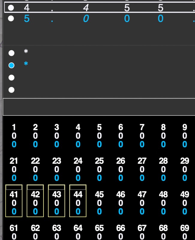

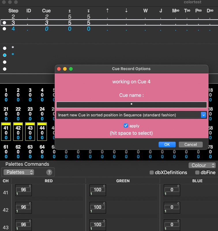

J'ai un problème depuis deus jours. je ne peux pas enregistrer une palette dans un effet. Je met une couleur par exemple elle est bien visible sur scène. Quand je press record ou bien update les palettes se mettent à zéro.
MacBook pro. intelcore i7, OS ventura 13.6.9, D::LIght  4.4.19-4.
est ce que quelqu'une a une idée quoi faire? J'ai vraiment des graves problèmes, si je n'arrive pas a résoudre ce problème aujourd'hui.

il faut que tes Machines aient une intensité pour que les DLinks soit enregistrés.
sinon il faut que tu utilises le forceDLinks.
