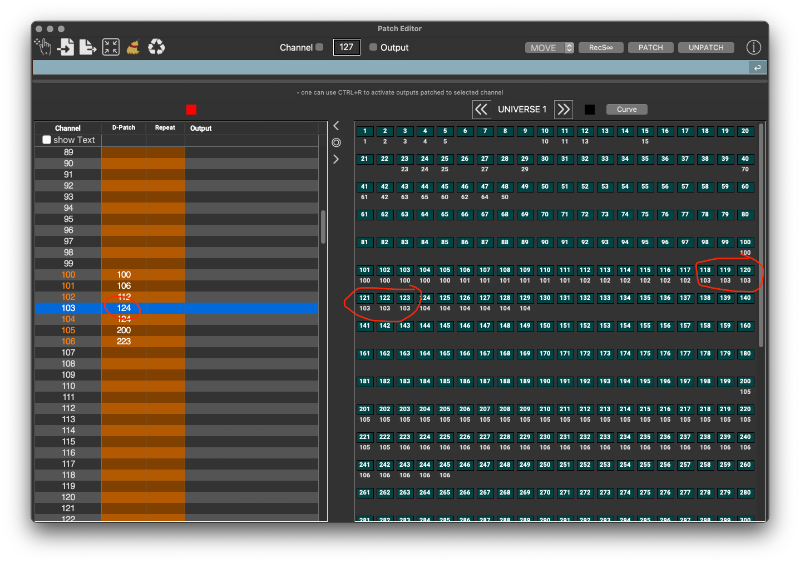

quand j'importe 5 fixtures identiques (des ETC ColorSource Spot en 6 channels) :
number of device : 5
channel start : 100
output start : 100
la 4ème fixture (Channel 103) a la même adresse que la 5ème (channel 104) dans mon D-Patch (cf pièce jointe). Par contre l'adressage st ok dans la fenêtre de droite.
En pratique ça donne accès aléatoire à ma fixture (channel 103).
J'ai essayé de dépatcher mais le D-Patch m'indique toujours 124, le seul moyen est de supprimer la fixture mais quand je la crée de nouveau elle se remet en 124 sur le D-Patch.
Quelqu'un aurait une idée sur ce qui se passe ?
Merci pour vos lumières !
Bien cordialement
Eric
2 years 5 months ago #26872 by sl1200mk2
Replied by sl1200mk2 on topic Problem patch DLight 4.4.18
bien vu.
je vais corriger pour DL4419
thanks,
2 years 5 months ago #26873 by sl1200mk2
sur un sho vierge ça se passe bien, le patch est clean.
pourrais-tu stp poster un zip de ton sho avant import? aussi c'est un import ou un merge que t'as fait?
2 years 5 months ago #26874 by jugalrico
Replied by jugalrico on topic Problem patch DLight 4.4.18
Merci pour la réponse !
Je t'envoie le sho ce soir après le taf.
En attendant après une série des bricoles (en l'occurence j'ai changé les univers) tout est revenu dans l'ordre…
