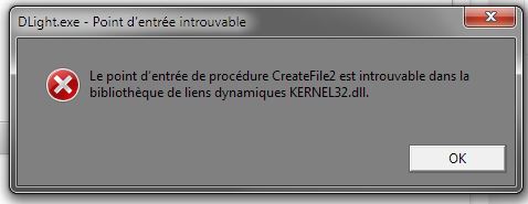

"Le point d'entrée de procédure createFile2 est introuvable dans la bibliotheque de liens dynamiques Kernel32.DLL"
Voila le message affiché quand j'essaie d'ouvrir n'importe qu'elle versiond e Dlight depuis que j'ai installé la derniere maj. J'ai un show demain. Je panique.
j'ai déja tenté un scf /scannow sans résolution.
Help
Help

Dans l'ordre
j'ai tenté l'installe de la nouvelle alors qu'une anciennne version était encore ouverte.
J'ai vu mon erreur, j'ai désinstalle les deux.
RE-installe la nouvelle, redemarrer mon ordi.
Depuis j'ai cette erreur.
J'ai tenté des désinstalle/reinstalle avec moulte redemarrage
ainsi qu'un scannow puis des
regsvr32 /u kernel32.dll
regsvr32 /i kernel32.dll
qui se sont tous les deux soldés par : "le module "kernel32.dll" a été chargé mais le point d'netrée DIIUnregisterServer est introuvable.
vérifier que "kernel32.dll" est un fichier DLL ou OCX valide, puis réessayer"
Je tourne sur un Windows7 professionnel qui à toujours tourné comme un charme et dont je me sers uniquement pour de la création de plan de feu et mes régies Light et vidéo.

Alors pour info
J'ai fait une restauration systeme, tenter l'installation d'une version précedente 4.3.23 : même probleme.
J'ai alors re-tenter l'installation de la version datant de la restauration systeme : la 4.3.17-1 et ici Dlight fonctionne.
Je reste dessus pour le moment en croisant les doigts pour que mon show parte sans soucis mais ça va être handicapant pour le futur.
2 years 5 months ago #26827
Replied by sl1200mk2 on topic URGENT le point d'entrée de procédure createFile2 est introuvable dans la ....
effectivement cette fonction n'est dispo dans Windows qu'à partir de Windows 8.
Windows 7 n'est plus supporté par Microsoft... donc si tu veux utiliser les nouveaux DL il faut mettre à jour ton système.
